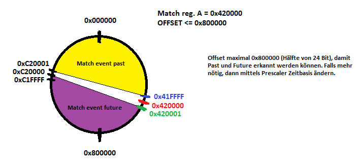

ich lern gerade für meine Mikrocontroller-Prüfung (als Bsp. in der
Vorlessung wird der MPC5567 von Freescale verwendet). Beim Kapitel
"eTPU" häng ich bei folgendem "Problem":
Die eTPU verfügt über 32 Kanäle, welche alle über ein
Input/Output-Signalpaar verfügen. Alle Kanäle haben Zugriff auf die
beiden 24-Bit-Counter-Register TCR1 und TCR2. Jeder Kanal verfügt zudem
über Eventlogik, welche zwei Capture-Events sowie zwei Match-Events
unterstützt (u.a. durch Bereitstellung zweier 24-Bit-Capture-Register
sowie zweier 24-Bit-Match-Register). Soweit so gut.
Im Anhang hab ich ein Bsp. angefügt, welches ich in meinen Unterlagen
stehen hab. Das Beispiel handelt von ner Output-Compare-Funktion:
TCR1
Match-Register A = 0x420000
Offset <= 800000
So wie ich das eigtl. verstanden habe, soll sobald TCR1 den Wert
erreicht, der im Match-Register steht, irgendnen Output erzeugen,
meinetwegen eine 0/1 Flanke an Kanal 4. Aber was hat es mit dem Offset
auf sich und was soll die Unterteilung in "Match event past" & "Match
event future" in meinem Anhang bedeuten? Da steh ich komplett aufm
Schlauch.
Schönen Abend noch und vielen Dank schon mal :)
