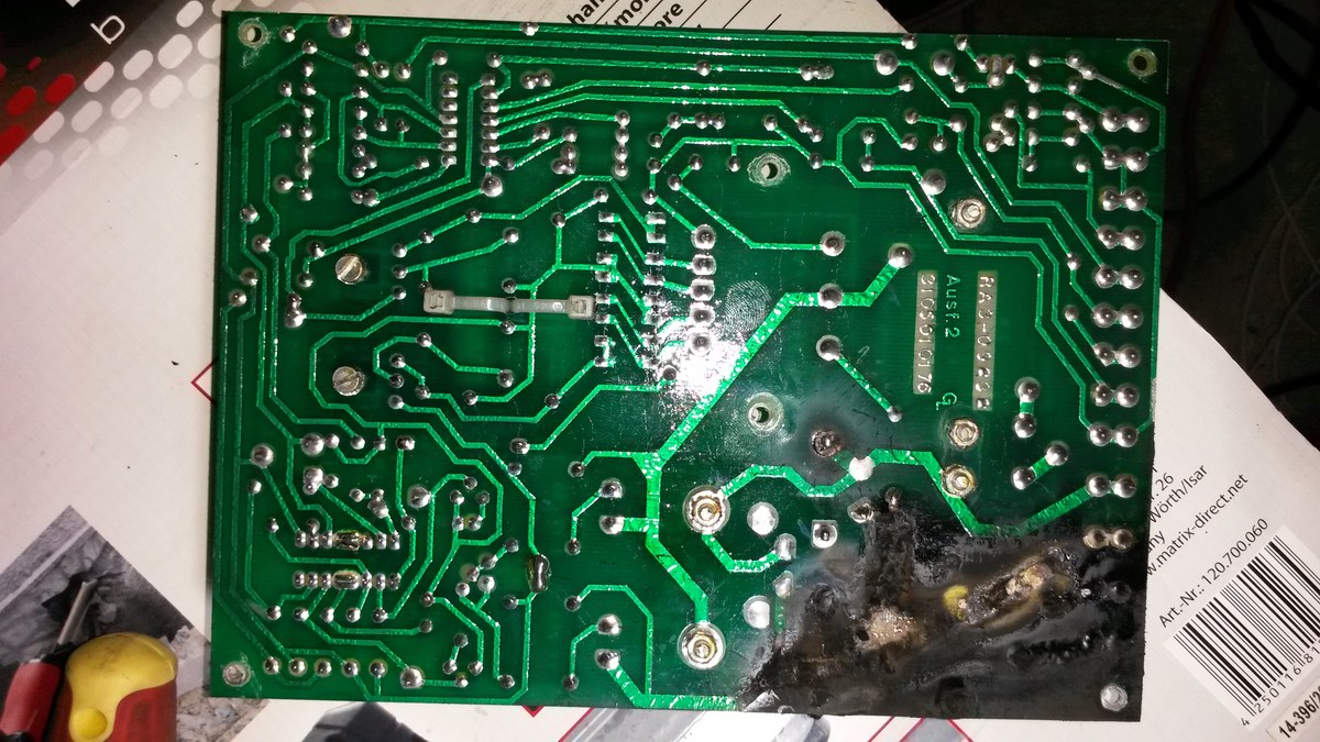

Die Steuerplatine an meinem Hatz Generator ist um die Entstördrossel und
einen LeistungsFET in Rauch aufgegangen. Zwecks Reparatur würde ich nun
Brücken einlöten. Leider sind die Leiterbahnen überhaupt nicht mehr
erkennbar...
Hat jemand einen Schaltplan oder ein Bild mit den Leiterbahnen für mich?
Lieben Dank!
Lg,
Mike

Hi, habe dasselbe Problem mit meinem Generator... letzten Montag gekauft
und leider erst danach gemerkt das die Platine durchgebrannt war. Hast
du einen Schaltplan bekommen?? In der TdV ist leider keiner speziell für
die Platine abgebildet :/

Nach fast 5 Jahren wird das ein nicht angemeldeter Gast kaum lesen.
Mach mal gute Bilder von unten und oben (von oben aus verschiedenen
Winkeln), die Platine sieht sehr einfach aus. Achte bitte darauf, dass
man die Bauteilbeschriftungen lesen kann.

Ich hab ebenfalls so eine Platine in defekt. Definitiv ist der
Übertrager hinüber. Wenn jemand sowas als Ersatzteilspender übrig hat
würde ich mich freuen.
Vielen Dank.
Mit Bildern ohne Brandstellen kann ich aushelfen falls noch benötigt.
