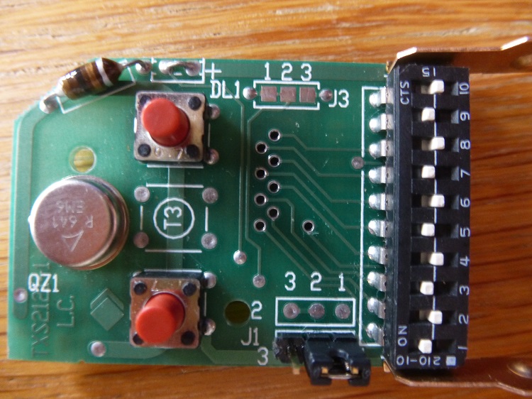

Ich habe ein Foto der Platine mal angehängt. Eingekreist ist der
Bereich, wo der "Dreibein" aufgelötet war. Zum besseren Messen habe ich
den Rest bereits entfernt. Es war definnitiv auf dem Rest keine
Beschriftung mehr  erkennbar.
Vom Bild aus gesehen geht der Pin rechts unten über den Widerstand (473)
auf Pin18 (DOut) vom HT-12E (20Pin Version).
Der Pin rechts oben geht über einen Widerstand (470) auf einer Breiten
Leiterbahn (vielleicht als Antenne?) weg. Und geht dann letztendlich an
Pin15 (TE).
Der Pin rechts oben geht aber zusätzlich über den hellen SMD-Baustein
(?) an den mittleren (linken) Pin.
Die beiden (bzw. eigentlich alle drei) Pins unter dem Widerstand (473)
werden vermutlich vom Quarz (R 641 EM6) kommen.

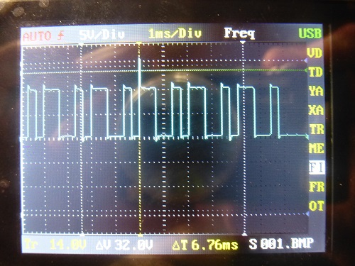

Als Messmittel habe ich ein DSO201. Bei so etwas wohl recht
nützlich...wenn man damit auch richtig umgehen könnte.
Wenn ich am unteren rechten Pin messe und einen Knopf betätige bekomme
ich ein Signal aus dem HT-12E. Das ganze könnte der Code sein, der
gesendet wird(?).
Messe ich am oberen rechten Pin liegt im Ruhezustand eine Spannung an.
Sobald ein Knopf betätigt wird habe ich hier allerdings 0V.

OP #4002521
kein Problem. Hier ein Bild von der Rückseite.
Ich könnte auch davon ausgehen, wie meist die Belegung der
SMD-Transistoren ist...und zunächst davon ausgehen, dass es ein PNP
ist...und es einfach ausprobieren. Aber vermutlich lasse ich dann nur
den "Magic Smoke" aus dem Gerät.

Ist eher ein npn Typ, Schaltung sieht so ähnlich aus wie die in der FB
meiner Funksteckdosen.
Such einfach mal bei G.. nach "433 mhz saw resonator schaltung" und du
wirst sehen das das auch zu deiner Schaltung passt. Ein HF-Typ sollte es
allerdings schon sein.

OP #4002577
ja...das könnte passen. In meiner Bastelkiste habe ich glaube ich nur
BC547 Transistoren da. Ob die  dafür ausreichen...auf einen Versuch kann
man es ja ankommen lassen.
Die Belegung müsste demnach ja so sein
- Einzelner Pin Collector
- Unten rechts: Basis
- Oben rechts Emitter
Oder?
Bismosa
Gast #4002600
Hallo Bimosa! Die Belegung hast Du richtig erkannt. In solchen
Schaltungen wird gerne der BFR92 verwendet. Ein einfacher BC hat nicht
genug Grenzfrequenz. Allerdings macht der HT12 keinen "rolling code"
Gruß, Mario
OP #4002645
Das scheint fast so als würde das mit einem BC nicht gehen. Ich habe es
jetzt mit einem BC548 probiert. Ohne Erfolg.
Also werde ich mir mal ne tüte BFR92 (Danke für den Tip!) bei Ebäh
besorgen. Ich habe leider keine alte Platine zum ausschlachten...und bei
Conrad scheint es den auch nicht zu geben. Aber dafür fahre ich da auch
nicht extra hin.
Ich bin mal gespannt ob ich es schaffe (vor allem das löten)
Interessant, das der HT12 keinen Rollig Code wie im Datenblatt von SEAV
unterstützt...
Bismosa

OP #4010623
So...die Transistoren sind heute gekommen. Habe ich natürlich auch
gleich eingelötet...war gar nicht so einfach...aber es ging nach ein
paar versuchen.
Es funktioniert wieder! Genau so wie zuvor!
Vielen herzlichen Dank für die Tipps! Dabei konnte ich nebenbei viel
lernen.
