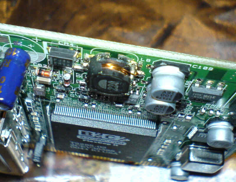

Ich suche auch eine Drossel, und zwar mit 22µH.
Auf dem bild ist mein Problemchen zu sehen, ich habe bei Ebay eine
gebrauchte SkystarII Satkarte gekauft und bekam diese mit einer
angeschlagenen Drossel geliefert.
Am Außenring fehlt die hälfte,daraus resultierend lärmt das gute stück
recht penetrant.
Hab mir zwar mit etwas Heißkleber ruhe verschafft, aber die Lösung ist
das ja auch nicht.
Hoffe ich habe den Wert richtig bestimmt? 220 steht aufgedruckt.
Leider weiß ich nichts über die erforderliche Stromstärke, die Drossel
ist in SMD Bauweise und hat abmessungen von ca. 10x5mm.
Hat da jemand eventuell noch was herumliegen?
Gast #263586
ich glaube die könnte passen. :)
Ist doch eine geschirmte mit Schalenkern?
Ich messe meine nochmal nach, speziell den Abstand der Lötpads.
Muss man sonst noch etwas dabei beachten?
Ich bin leider nicht so der Elektronikprofi, aber ich vermute das die
drossel etwas mit der Stromversorgung des LNB zu tun hat, wenn ich die
Antenne anschließe fängt sie nämlich an zu pfeifen, das nur mal
bezüglich der Stromstärke...
