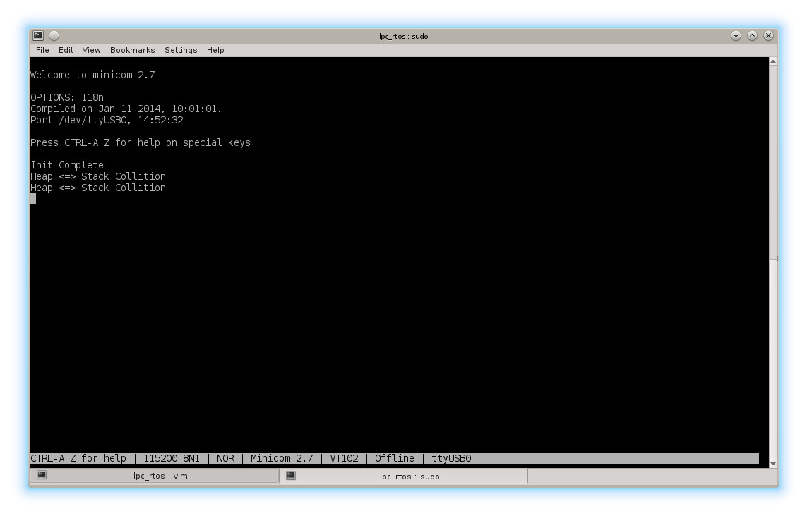

ich schlage mich jetzt schon 3 Tage mit dem Thema rum aber komme einfach
nicht weiter :(
Eigentlich will ich mit meinem lpc1768 (Mini-DK2) einfach nur per printf
etwas an den UART0 ausgeben.
Der UART ansich funktioniert wunderbar wenn ich direkt chars an
LPC_UART)->THR schreibe.
Wie ich das Ganze verstehe muss ich damit printf funktioniert einige
syscalls wie _write und _sbrk implementieren. Das habe ich auch versucht
... leider ohne Erfolg.
Zuerst habe ich in meinem Linker Script die Grenzen fuer einen heap
Bereich festgelegt ...

Leider rutsche ich jedesmal in die Heap <=> Stack Collition rein und
mein eigentlicher Text wird nicht ausgegeben.
Hier meine main ...

Normalerweise sollte der Stack doch vom Ende des RAM's wachsen. Wieso
habe ich dann schon bei einer 256Byte groesse des Heap eine collition?
Im Linker Script habe ich _stack_start = ORIGIN(RAM) + LENGTH(RAM);
stehen.
Ich weis leider echt nicht mehr wo ich noch ansetzen soll.
Vielen Dank im voraus.

Mache den Heap größer. So 2048 Byte oder mehr. Wenn ich weniger
einstelle, funktioniert bei mir nichtmal ein puts("abc"). Außerdem ist
es guter Stil, in den ganzen anderen Syscall-Stubs errno passend zu
setzen (ENOENT, EBADF oder EINVAL, notfalls ENOMEM).
Die Newlib puffert relativ kräftig. Wenn du deine Strings nicht mit \n
abschließt, solltest du fflush(NULL) hinterherschießen, sonst wird dir
u.U. nie was angezeigt.
Nachtrag: sbrk gibt den alten Wert des Breaks zurück, nicht den neuen.
Und du solltest dir vielleicht mal den alten Break, den neuen Break und
das Increment ausgeben lassen.
PS: Die ganzen "void(variable);" habe ich bei mir nicht, der Compiler
spuckt trotzdem keine Warnungen dafür aus. Vermutlich optimiert er die
Variablen direkt weg.

Hey,
vielen Dank fuer deine Hilfe!
Nachdem ich den heap vergroessert hatte funktioniert printf. Meine
collition detection hat allerdings noch einen fehler iwo.
Zu meiner sbrk:
ich fuehre ja eine variable mit der aktullen heap Position (heap_curr)
welche ich mit _heap_start initialisiere, welche aus dem linker script
kommt. Und als return geht die aktuelle heap pos bevor dem addieren von
incr zurueck. Von daher mache ich das ja wie du gesagt hast oder?
mit dem fflush hast du auch recht :) habs gerade verifiziert :D
