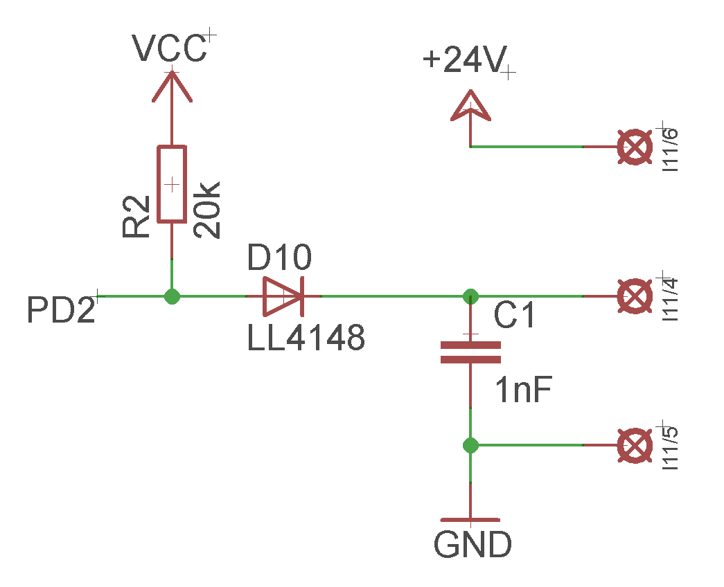

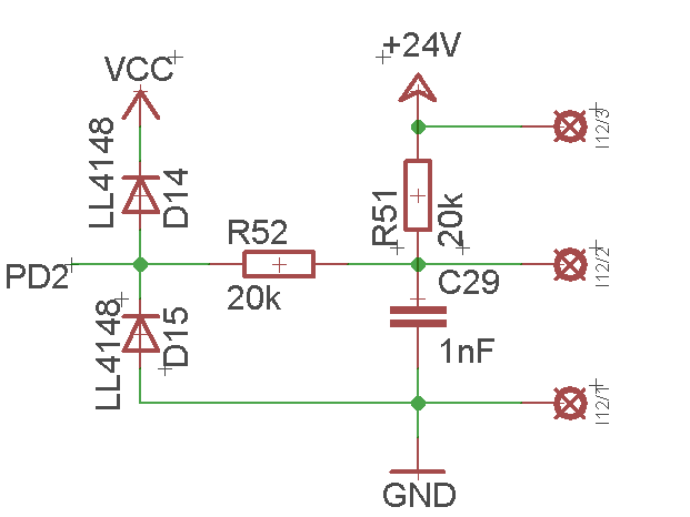

- Der ATmega steuert 24V Ventile an und kriegt von diesen Rückmeldung,
die jeweils auf Eingänge des ATmega geführt werden. Die Beschaltung der
Eingänge habe ich als Anhang angefügt. Die Schutzbeschaltung mit den
beiden Dioden ist ja sinnvoll, aber auch für stationäre 24V Signale
geeignet, da die Diode gegen Vcc ja immer leitend ist? Verträgt das der
Eingang auf Dauer wenn da n Pegel von Vcc+0,7V (von der Diode) anliegt?
-Desweiteren habe ich festgestellt, dass mein Vcc höher ist, als das
laut Datenblatt des DC/DC Converters sein dürfte (+5V +/- 3%). Ist das
auch diese Diode gegen Vcc, die mir meine 5V "hochzieht" ?
-Mir ist schon klar, dass man da n Optokoppler nehmen könnte, der das
sauber trennen würde, dies ist aber aus Platzgründen nicht möglich. Hier
kam mir die Idee in den Sinn das mit einer Schottky-Diode (40V Blocking
Voltage) zu trennen (Anhang 2). Spricht hierbei etwas dagegen?
Es ist zumindest ungünstig. Dort sollte man wenigsten Schottkydioden
nehmen.
Wer noch vorsichtiger sein will, klemmt nochmal 10k zwischen das IO-Pin
und die beiden Dioden.
Kann sein, wenn deine Schaltung sehr wenig Strom verbraucht.
Ja, du hast keinen Schutz gegen negative Spannungen und keine
Strombegrenzung mehr. Bleib bei der alten Schaltung, ggf. mit
Schottydioden ala BAT54S.
Gast #4004075
Der ATmega hat internen Dioden. Die sind also nicht erforderlich. Jedoch
würde ich eine Zenerdiode von 5,6 Volt an die Stromversorgung legen, so
dass, wenn die Dioden leitend sind, die Spannung der Stromversorgung nie
hoher als 5,6 Volt werden kann.
