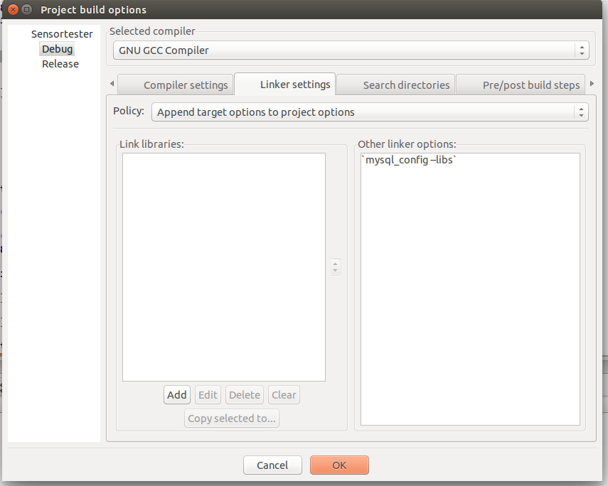

#4007322
Huhu, zum compilieren brauchst du natürlich die lib für den Raspberry
und du musst in den Projektoptionen eintragen welche zusätzlichen
Parameter er für gcc nutzen soll.
Im Anhang habe ich ein Beispiel wie es für die Mysql libs gemacht werden
musste. Mit Ncurses habe ich so noch nicht gearbeitet.
Edit: Ich sehe gerade das man dort auch direkt libaries verlinken kann.
Dann kannst du das ja einmal mit der so Datei von Ncurses versuchen
