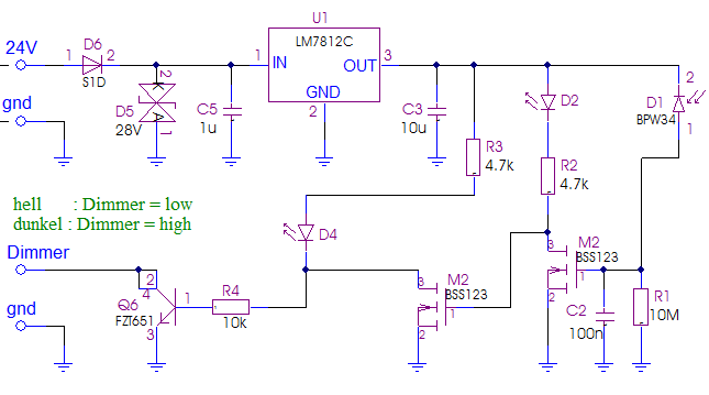

ich möchte einen kleinen Dämmerungssensor mit Analogausgabe (0...10V)
für meine Logo bauen.
Jetzt weiß ich nicht genau wie ich es realisieren soll
(Versorgungsspannung 24V):
I  : Spannungsteiler 14:10 --> Impedanzwandler -->
II : Referenzspannung 20V --> Spannungsteiler 1:1 --> Impedanzwandler
III: Referenzspannung 5V --> Spannungsteiler 1:1 --> Verstärker -->
Ich habe leider nicht so viele praktische Erfahrung, wozu würdet ihr mir
denn raten?
Vielen Dank und viele Grüße
Dominic
#4006112
die Frage ist, was du bezwecken willst?
Da es zwischen subjektiver Helligkeit und Lichtleistung keinen linearen
Zusammenhang gibt, sondern eine eher exponentielle Funktion zu erwarten
ist, kannst du mit einer einfachen linearen Schaltung nur einen rel.
begrenzten Bereich messen.
Dazu würde sich eine Fotodiode in Transimpedanzschaltung gut eignen.
siehe hier linker Teil:
http://uwiatwerweisswas.schmusekaters.net/Uwi/ELEKTRONIK/Opto_Laser/Fotoverst%e4rker.PDF
Diese Schaltung kannst du noch vereinfachen.
- R4 und C5 weglassen.
- R3 und dazu parelelles C ist auch nicht nötig ->überrbücken
Für höhere Dynamik müßte der Messbereich umgeschaltet werden oder ein
Verstärker mit exponetieller Kennlinie verwendet werden.
Als einfachere Dimmerschaltung kannst du auch die im Anhang nachnutzen.
Mit dem Widerstand R1 wird die Ansprechempfindlichkeit eingestellt.
Mit einem analogen Eingang kannst du auch direkt an Drain von M2 gehen.
