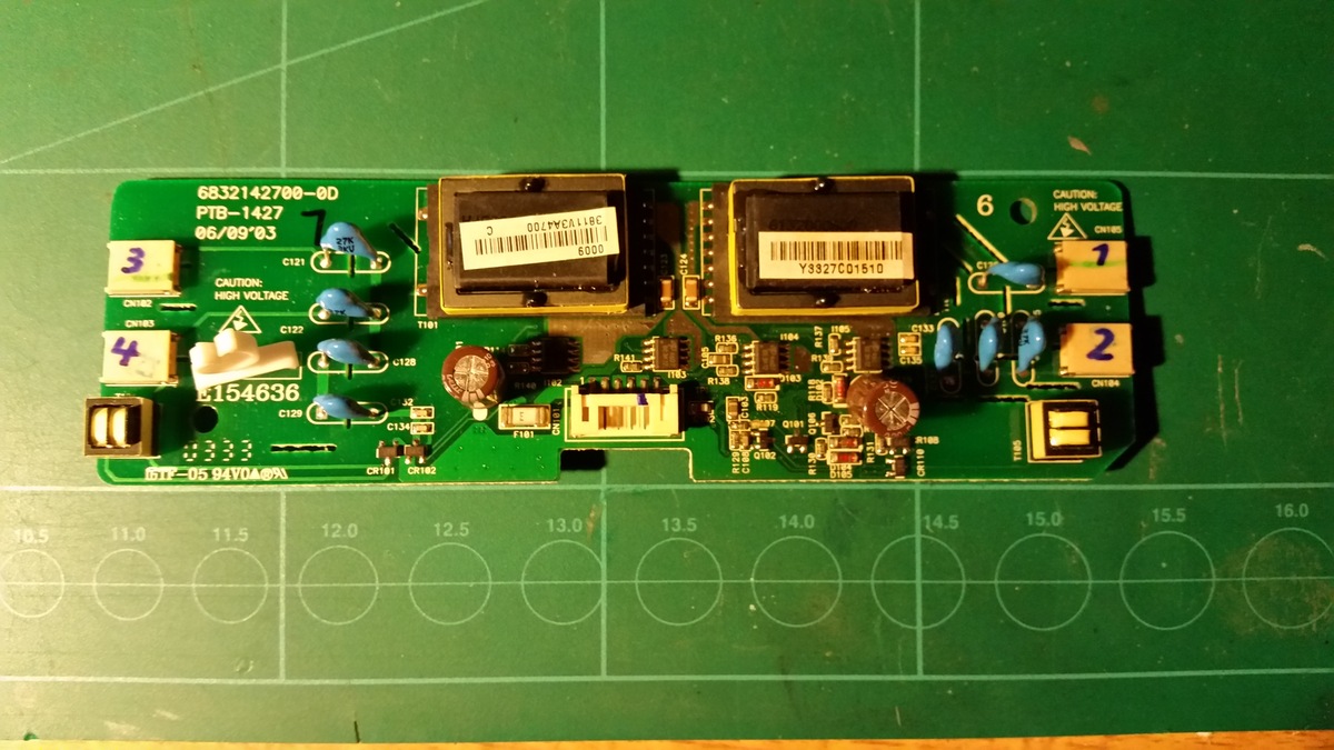

hab mir zu ´nem alten defekten Acer - Displaybruch -  einen Defekten
dazubesorgt und betreibe nun eine Hybride(6700/6702) ツ
Das defekte Display liegt nun nutzlos herum - Ich such nun eine Idee,
den Rest irgendwie noch sinnvoll zu verwerten - Leuchttisch? oder noch
besser: Aquariumsbeleuchtung? Hat das einer hier gemacht und hat Tipps?
bin dankbar für jede Idee,
(Firma: matzetronics) #4009219
Wen du das ganze Glas entsorgst und die CCFLs noch leben, kannst du dir
mit einem Inverter eine recht gleichmässig ausgeleuchtete Fläche in der
Grösse des Bildschirm bauen,
Ob man so etwas brauchen kann, ist ne andere Sache. Es sind aber oft
interessante Folien mit prismatischen Effekten hinter dem TFT.
(Firma: matzetronics) #4011771
Hans Steffen schrieb:
> Nur wie schliese ich die an.
Diese Inverter benötigen im allgemeinen 4 Anschlüsse:
GND - Masseanschluss
+V - Versorgung, meistens um die 12V. Kann schon mal so 1-2 Ampere
ziehen.
StandBy - Logikpegel, um die CCFL abzuschalten
Helligkeit - Kann PWM oder eine Analogspannung sein zur Regelung.
Was wo ist, geht oft aus den Siebelkos auf der Inverterplatine hervor.
Zumindest + und Masse sind so schnell gefunden. Die Spannungsfestigkeit
der Elkos gibt auch einen Hinweis auf die Höhe der Betriebsspannung.
(Firma: matzetronics) #4012299
> Dachte es gäbe eine einfachere Möglichkeit, z.B. mit einem Netzteil
> und dieser Platine
Was meinst du, warum ich die Erklärung gepostet habe? Um dir genau das
zu ermöglichen. Da es hunderte verschiedener Inverter gibt und
vermutlich niemand die genaue Pinbelegung deines Moduls weiss, musst du
also jetzt selber ein wenig messen. Eines ist sicher:
Die Anschlüsse, die du mit 1,2,3 und 4 markiert hast, sind für die
Leuchtstoffröhren.
Persönliche Seite #4012462
Die abgelichtete "Inverter"-Elektronik ist nicht für den Betrieb mit
einem Notebook-Display geeignet, sie steuert nämlich gleich vier
CCFL-Röhren an.
Notebook-Displays aber verwenden üblicherweise nur eine CCFL-Röhre;
damit blieben drei der vier Ausgänge der Elektronik unbenutzt, was diese
potentiell beschädigen kann.
Mehr Röhren werden in Desktopdisplays verwendet, bei denen es weniger
auf geringen Stromverbrauch aber dafür bessere Bildqualität
(Betrachtungswinkel etc.) geht. Dafür wird in Desktop-Displays mehr
lichtschluckender optischer Aufwand getrieben (mit Ausgleichs-, Verteil-
und sonstigen Folien), der mit mehr Licht, also mehr CCFL-Röhren
kompensiert werden muss.
Du solltest den "Inverter" aus Deinem Acer-Notebook verwenden, der passt
zum Display.
Dein grundlegendes Problem --wie wird das Ding angesteuert-- bleibt
natürlich bestehen. Allerdings hilft Dir die Tatsache, daß das Notebook
selbst noch funktioniert - da kannst Du nachmessen, wie der "Inverter"
von der Notebook-Elektronik angesteuert wird, welche Versorgungsspannung
verwendet wird etc.
