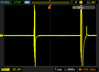

Gast #4013076
ich habe seit dem Wechsel auf das Ubee evw3226 ebenfalls ein Problem mit
dem Klingeln über meine Telefonanlage Auerswald ETS2006. Bisher gibt es
weder von KabelBW noch von Auerswald keine Lösung ohne kostenpflichtige
Untersuchung.  Gestern habe ich das Speicherscope besorgt und das
Klingelsignal vermessen. Die Pegel liegen bei mir zwar im Normbereich
jedoch wird die Rufwechselspannung nicht mit 25Hz sondern mit 20Hz
rausgegeben.
Das führt in der Telefonanlage bei der Synchronisation des Amtsklingelns
mit dem Nebenstellenklingeln zu Unregelmäßigkeiten.
Da scheint wohl was nicht richtig für Deutschland konfiguriert zu sein.
KBW ist informiert, mal sehen, was passiert.

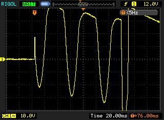

Gast #4027695
Hallo Anton,
auch bei Deinen Plots ist klar zu erkennen, dass die Klingelfrequenz
20Hz (50ms Periode) und nicht nach Standard 25Hz (40ms Periode) beträgt.
Das Ubee EVW3226 hat einen Bug, der ist bei UMKB mittlerweile bekannt
und anerkannt. Der Fehler wurde an den Hersteller weitergeben und es
soll bereits an einem Firmwareupdate gearbeitet werden (Infos vom 2nd
Level-Support).
