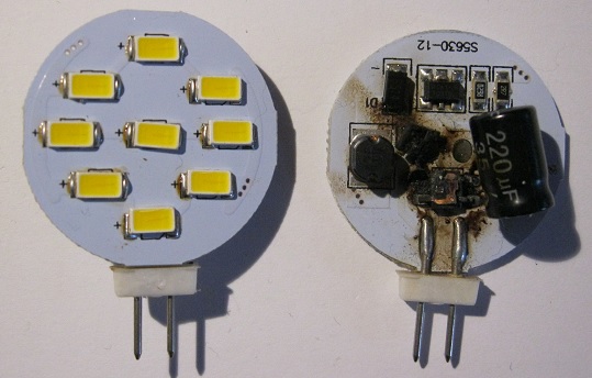

In unserer Küche (diese haben wir vom Vormieter übernommen) haben wir
Unterschrankleuchten mit Touchfunktion zum ein und ausschalten (also
eine der drei Leuchten hat diese Funktion um alle 3 ein- und
auszuschalten), mir wäre zwar aus Effizienzgründen ein Schalter lieber
aber naja, da zählt wohl meine Meinung nicht ^^ Design vor Effizienz…

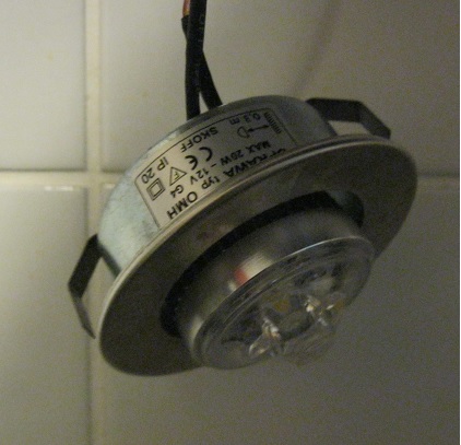

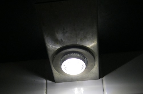

Aber ich schweife ab, diese Lampen wurden natürlich mit Halogenlampen
mit dem Sockel G4 betrieben, da ich aber nicht gerade ein Fan von heizen
mit Strom mit dem Nebenprodukt Licht bin mussten auch hier LED Lampen
rein, naja das Ergebnis seht ihr im Bild 3.

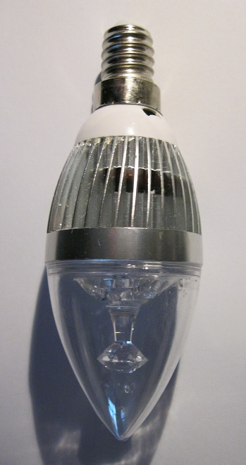

Da kam mir die Idee warum die E14 Lampen nicht passend machen und mit
Gleichstrom betreiben, also mal ran ans Labornetzteil und 12 V direkt
auf die LED`s, da fiel mir auf das diese bei besagter Spannung doch ganz
schön heiß werden, also mal ein wenig runter mit der Spannung und TADA
bei 11,5 V nur minimal weniger Licht (objektiv gesehen) dafür aber auch

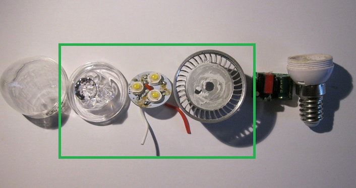

nur noch handwarm. Perfekt dachte ich mir, also einen passenden
Vorwiederstand an die LED Und mit Kühlkörper und Plexiglasfront (Bild 2,
grüner Rahmen, verwendete Bauteile der LED-Birne) auf den Sockel der G4

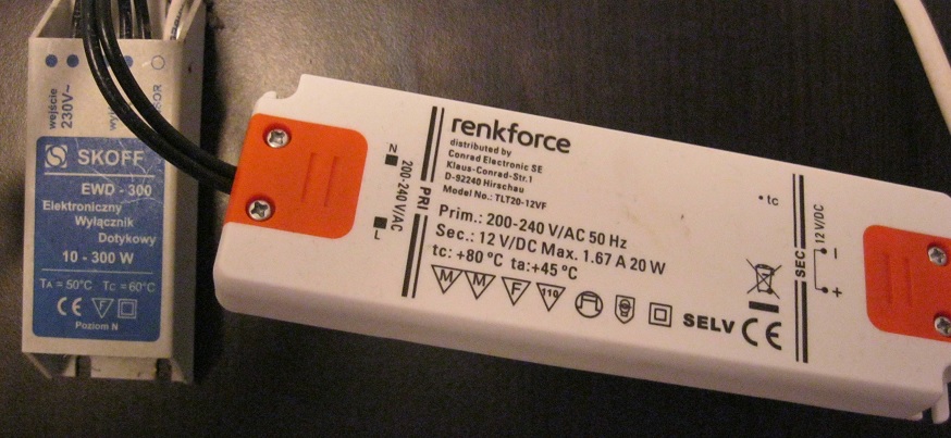

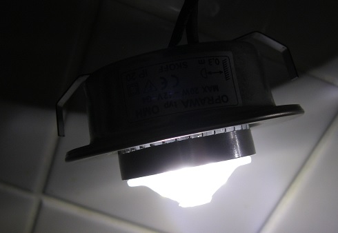

geklebt (Bild4).  Das ganze habe ich natürlich bei allen 3 Lampen
gemacht und das Netzteil für die Halogener gegen ein 12V
Gleichstromnetzteil getauscht (Bild 7). Das Ergebnis seht ihr in den
Bildern (5 und 6).
Ich weiß das ist jetzt keine Meisterleistung aber vielleicht überlegt ja
noch jemand was man mit denen so machen kann. Und ich bin mit dem
Ergebnis bis jetzt absolut zufrieden, sind jetzt schon ein halbes Jahr
im Einsatz und ca. 3h täglich im Betrieb.
Aber nun eine Frage die ich mir noch nicht erklären konnte, manchmal
gehen sie einfach aus, man hört das Schalten des Relais für die
Tochfunktion und aus sind sie. Aber auch umgekehrt wenn sie im Betrieb
waren und unmittelbar nach dem ausschalten, gehen sie wieder an (aber
nie wenn sie schon eine Weile aus waren). Das passiert beides allerdings
nur ganz selten und auch nie ohne sich mir auffallende Außeneinflüsse,
außer dass meine Freundin dann grad immer in der Küche ist. Vielleicht
ist sie einfach zu sehr geladen ^^ Jemand eine Idee woran das liegen
könnte?
