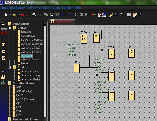

Hallo zusammen.
1. Ist es überhaupt sinnvoll, einen Handbetrieb für eine Anlage über
Zähler zu programmieren.? (Es handelt sich auch nur um einen Taster)
2. Wenn das der Fall wäre, wie könnte ich die LOGO Schreibweise in SPS
analysieren.?
Quasi bei jedem Tastendruck der nächste Schritt.
danke schonmal

ob es sinnvoll ist kann ich nicht beurteilen, wobei ein Handbetrieb mit
einem Taster vermutlich nicht sehr Anwenderfreundlich ist. Wenn das das
komplett Programm ist wird es der LOGO ziemlich egal sein wie so etwas
realisiert ist denn das pack sie leicht und eine SPS auch. In S7 kann es
im Grunde genommen genauso realisiert werden. Alternativ als
Schrittkette oder statt den vielen Zählern nur einer und dann den
Zählwert vergleichen.
Mfg aw
Gast #4007233
Das Projekt findet nicht in der Praxis statt. Ist nur eine Aufgabe von
meinem Ausbilder.
Es ist nicht das komplette Projekt. Der Handbetrieb ist nur ein Teil
davon.
Außerdem wollte ich wissen, wie man das Stück Code in S7 realisiert.
Durch das LOGO Projekt wollte ich euch nur zeigen, wie ich es meine
