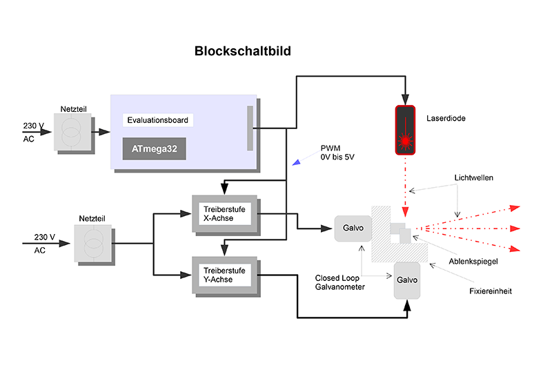

mit den Timer0 und Timer2 des ATmega32 steuere ich, 2 Galvanometer an um
einen Laserstrahl abzulenken. Den Atmega32 verwende ich mit dem
Pollinboard.
****Kleine Erklärung*****
X-Achse: OCR0 von 0 bis 255 --> x1; bis x255; Definiert in "Namen.h"
Y-Achse: OCR2 von 0 bis 255 --> y1; bis y255; Definiert in "Namen.h"
OCR0 =  0 --> Punkt an der Projektionsfläche; links unten
OCR0 =  1 --> kleiner Strich, Zunahme von links nach rechts, bei +1;
OCR0 = 40 --> Strich fast komplette X-Achse
im Bereich größer 40 bis 220, nur minimale Zunahme oder Abnahme, kaum
merklich. Logarithmische Zu- und Abnahme.
OCR0 221 bis 254 Strich Abnahme von links nach rechts
OCR0 =255 --> Punkt rechts unten.
Das selbe Verhalten gilt für die Y-Achse mit OCR2.
