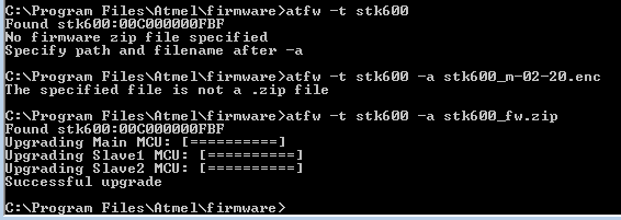

seit dem Upgrade auf Atmel Studio 6.2 erkennt das Studio das STK600 und
auch einen AVRISPMKII nicht mehr...
Ich hab schon testweise auf einem neuen Rechner installiert, mit Windows
7 32bit und 64bit, hat leider alles nichts geholfen.
Das STK600 wurde über USB nicht direkt erkannt, ich mußte wie hier
http://www.atmel.com/webdoc/atmelstudio/ch12s04s04.html
beschrieben ist, den WinDriver manuell installieren.
Danach schaut der Gerätemanager wie im Anhang (device.png) aus.
Auch ein Firmware-Upgrade per Kommandozeile atfw.exe hat funktioniert,
wie man dem Screenshot (firmware.png) entnehmen kann.
Leider finde ich (trotz mehrfacher Neuinstallation des AS 6.2 und
mehrmaligen Reboots) das STK600 nicht - die Liste ist einfach leer
(atmel.png).
Genauso schaut es aus wenn ich ein AVRISPMKII anstecke, und daß MKII und
STK600 auf einmal defekt sind, ist sehr unwahrscheinlich.
Ich bin leider mit meinem Latein am Ende - hat von euch noch jemand eine
Idee was ich machen könnte?

Es gibt neue Erkenntnisse: ich habe jetzt testweise zusätzlich AVR
Studio 4 installiert, dort kann ich das STK600 problemlos ansprechen.
Nur vom AS 6.2 aus geht es nicht :-(
