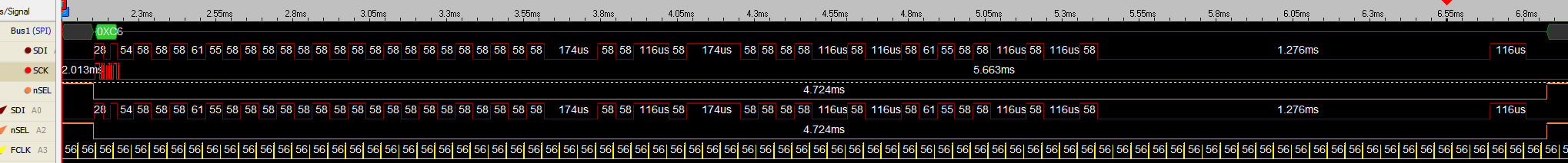

ich versuche eine Temperatur- und Luftfeuchtefunksensor auf Basis eines
attiny84 + DHT22 + RFM02 868MHz zu bauen. Der Knackpunkt an dem ich noch
hänge ist das Senden des LaCrosse Protokolls über den RFM02.
Als Basis verwende ich den Code "LaCrosseITPlusReader" des FHEM
Projekets, welcher bereits das Protokoll implementiert. Den RFM Code
habe ich natürlich angepasst. Wenn ich das richtig sehen muss man jedes
Bit einzeln übertragen da der RFM02 keinen Puffer wie der RFM12 hat.
Ich bin mir jedoch nicht sicher ob der Code dafür stimmt, da die
versendeten Nachrichten nicht empfangen werden. Das Timing habe ich in
der Grafik angehangen. So wie den Code um eine Nachricht zu versenden.
Evtl. hat jemand eine Idee woran es liegen kann.
Thx
#4009782
Ich habe mal kurz recherchiert, das Lacrosse-Protokoll benutzt eine
Amplitudenmodulation, der RFM02 aber eine 2-FSK.
Es ist zwar über einen Trick möglich dem RFM02 dazu zubringen das er von
einem AM-Empfänger verstanden wird, indem man den Frequenzhub sehr groß
wählt, aber du belegst dann eine große Bandbreite.
