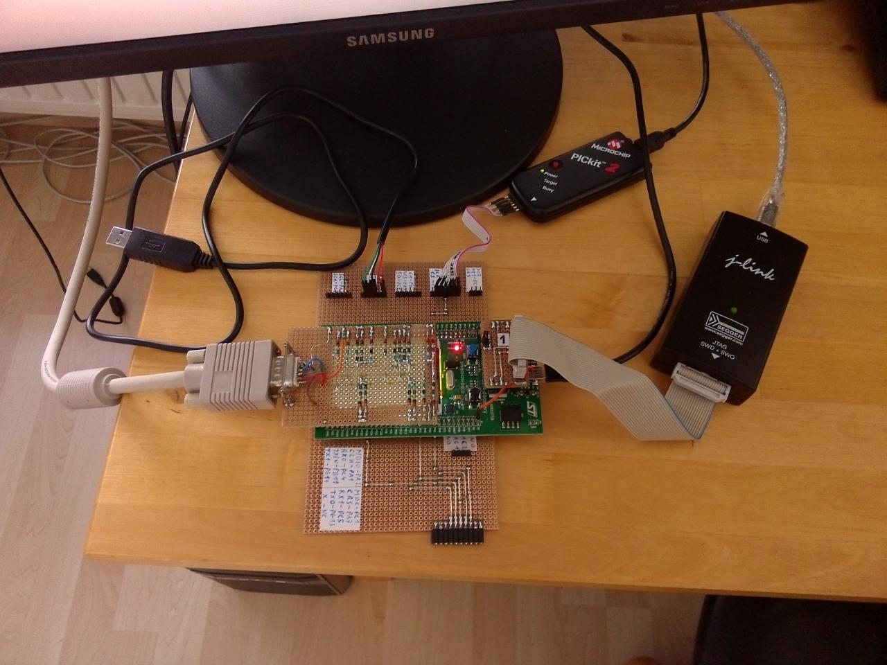

ich habe mir das STM32F429i-Disco etwas umgebaut, um damit einen VGA
Monitor anzusteuern, das auch klappt, wie man im Bild sehen kann.
Allerdings schaffe ich es nicht, den Framebuffer in das SDRAM zu legen.

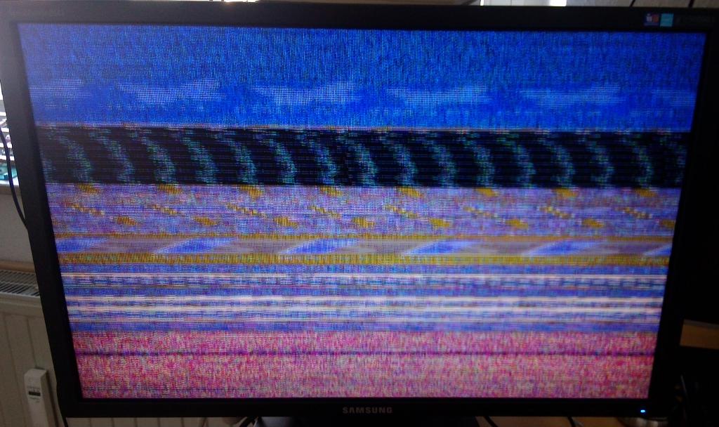

Alle Zugriffe auf das SDRAM schlagen fehl (Bild ist schwarz, liest also
0, so als wäre kein Speicher vorhanden). Wenn der Framebuffer im Flash
liegt, gibt es kein Problem, der VGA Monitor zeigt dann ein stabiles
Bild und ich kann durch das Flash scrollen (2MB im RGB565 Modus). Die

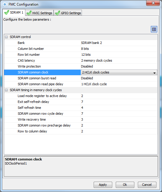

Timings für FMC und SDRAM habe ich aus der Referenzfirmware von STMicro
und von Tilen Majerle (http://stm32f4-discovery.com/) übernommen, aber
es klappt trotzdem nicht. Das DS von ISSI hat auch keine neuen
Erkenntnisse gebracht.
Wo habe ich was übersehen, vergessen, falsch eingestellt ?

habe mal alle FMC Pins auf High gesetzt. Wenn ich jetzt den Framebuffer
ins SDRAM setze ist alles weiß statt schwarz. Wenn ich allerdings das
SDRAM mit zufälligen Pixeln füllen will mit
for(uint32_t i=0;i<1024*1024*2;i++){
HAL_SDRAM_Write_16b(&hsdram1, (uint32_t *)0xd0000000+i, (uint16_t *)i,
1);
hängt das System wieder, wie vorher auch.
Die Initsequenz des Speichers  habe ich selbst eingefügt, da Cube die
nicht erzeugt. Oder ist das falsch ?
