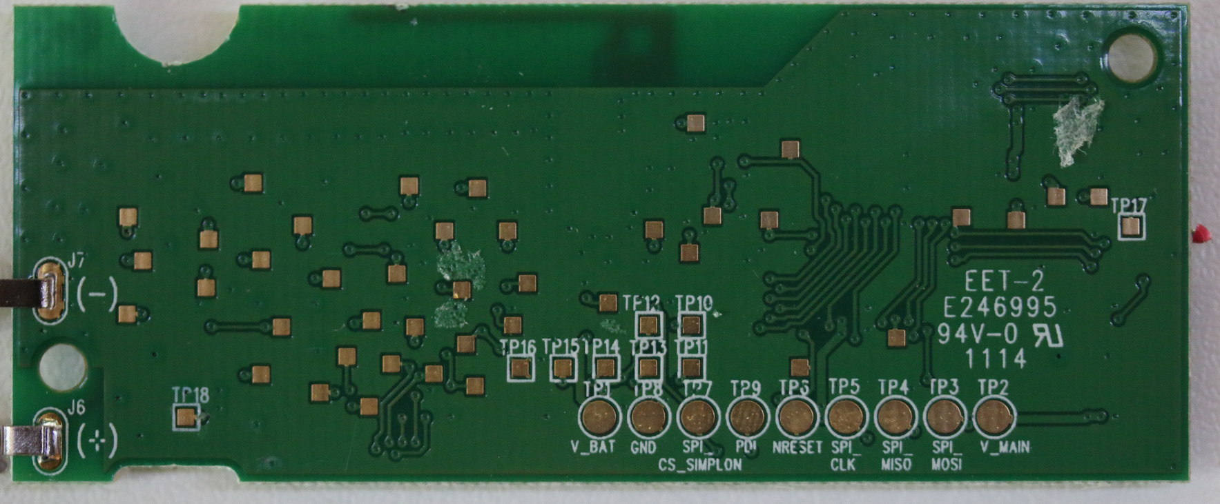

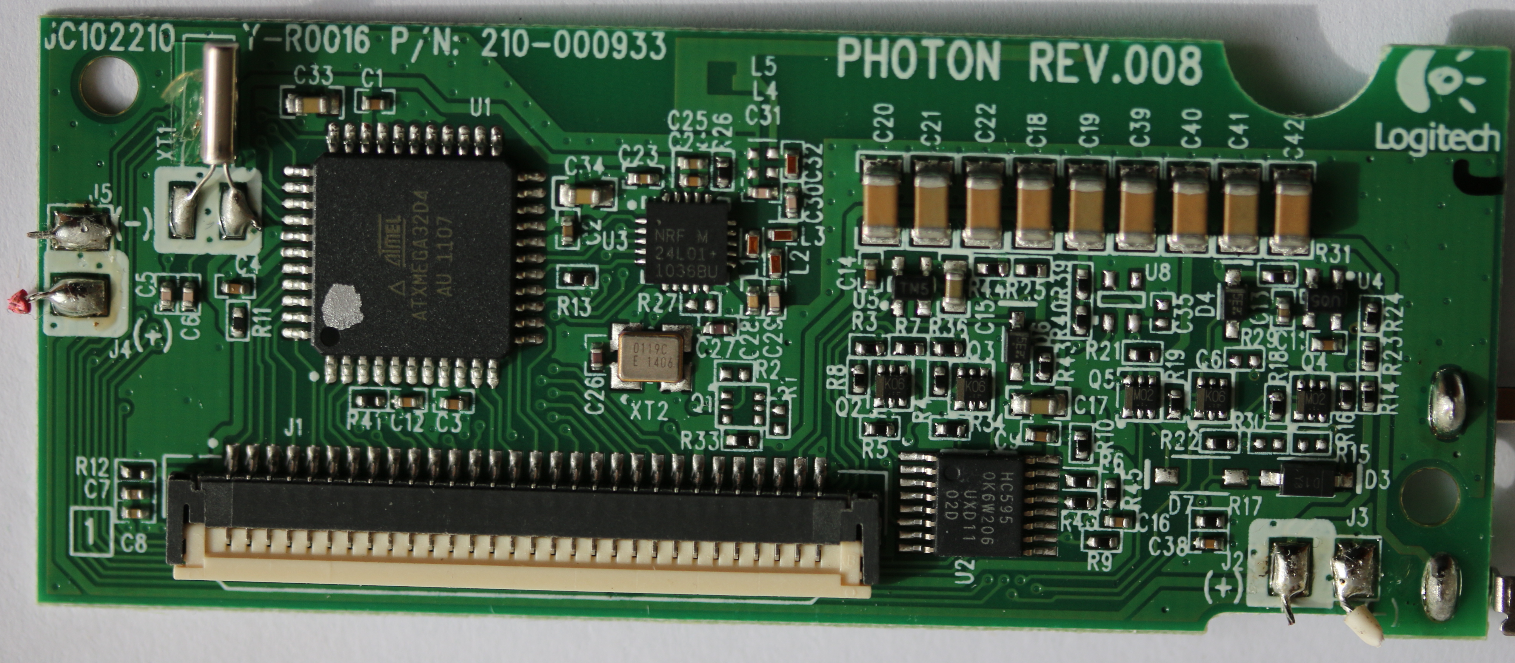

Hallo zusammen
Ich habe aus dem Schrott der Firma eine Logitech K750 mitgenommen (Taste
abgebrochen) und zerlegt.
http://www.logitech.com/de-ch/product/k750-keyboard
Ich dachte es interessiert vielleicht den einen oder anderen hier...
Die Tastatur lässt sich einfach zerlegen, die Frontfolie ist geklebt,
und entsprechend nach dem entfernen kaputt.
Dann kommen viele Schrauben zum Vorschein, nach dem Aufschrauben kommt
man an die Elektronik.
Der Akku ist ein ML2032, 3V, 65mAh.
http://biz.maxell.com/files_etc/6/ml/en/ML2032_DataSheet_e.pdf
Hauptprozessor ist ein ATXMega32D4
http://www.atmel.com/devices/atxmega32d4.aspx
Wenn ich den Quarz richtig angeschaut habe: Getaktet mit 32kHz
(Stromsparend...)
Ein 74HC595 (Shift Register), warscheinlich haben die Pins des AVRs
nicht gereicht...
Als Funkmodul ein NRF24L01.
Bilder im Anhang. Front.jpg ist 3.6MByte, daher auch noch eine rescaled
Variante. (da sind die Details aber nicht mehr so gut zu sehen...)
mfg Andreas
