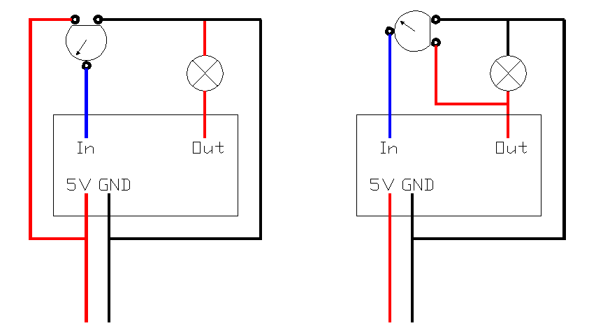

Sorry, habe gedacht die Skizzen im vorletzten Post würden es erklären.
Kann die Potis auf 2 Arten anschliessen:
a) + an Dauerplus, GND an DauerGnd, Schleifer zum Board
b) + an 1. geschalteten Ausgang von Board, GND an DauerGnd, Schleifer
zum Board
Da sämtliche Abfragen der Potis mit analogRead erst nach Schalten des 1.
Ausgangs des Boards auf HIGH erfolgen, würde mich interessieren, wie
hier nach Best Practice zu verfahren ist.
Danke
Matthias
Persönliche Seite #4015251
Das musst Du mit Dir selbst ausmachen. Was geschieht im
Initialisierungszustand (also bevor Dein Programm losläuft) mit dem
Anschluss, an dem Du das Poti hängst? Was geschieht, wenn Du den
Anschluss direkt mit VCC oder GND verbindest?
Wenn der Pin direkt nach dem Reset als Eingang konfiguriert ist (sieh
ins Datenblatt!), dann ist das nicht weiter schlimm, sollte der Pin aber
auch nur kurzzeitig ein Ausgang sein, wird er Dir das je nach
Potistellung verübeln.
