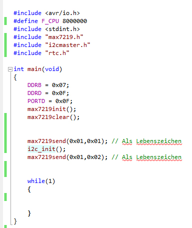

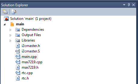

Hallo Wissende,
ich habe ein C Projekt in Atmel Studio 6.2 angelegt. Nun möchte ich den
I2C Bus benut7zen und mir die Bibliothek von Peter Fleuyr
heruntergeladen. Die .h Datei und die .s Datei habe ich in meinen
Projektordner kopiert, und auch im Solution Explorer eingebunden.
Wenn ich eine Funktion anfange zu schreiben, kommen auch gleich die
Verfügbaren Funktionen als Liste. Eingebunden habe ich die Header Datei
natürlich auch.

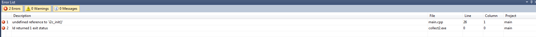

Wenn ich dann den Code compiliere, bekomme ich schon beim ersten
Verwenden (i2c_init();) Fehlermeldungen, welche auf den Linker schließen
lassen.
Error  1  undefined reference to `i2c_init()'  F:\Eigene
Dateien\C++\MAX7219\main\main\Debug/.././main.cpp  33  1  main
Error  24  ld returned 1 exit status  collect2.exe  0  0  main
Nun die Frage. Kann es sein dass ich in das C Projekt keine .h & .s
Datei einbinden kann, sondern .h & .c benötige ?
Vielen Dank für hilfreiche Antworten
Patrick

Danke für die Antworten.
@qwerty, wo kann ich den Pfad einstellen ? Finde die Option nicht in den
Projekt Einstellungen.
Im Anhang noch die Bilder vom AS.
Die .S Datei brauche ich, weil seine Library in ASM geschrieben ist und
es somit keine .c gibt :)
Danke
