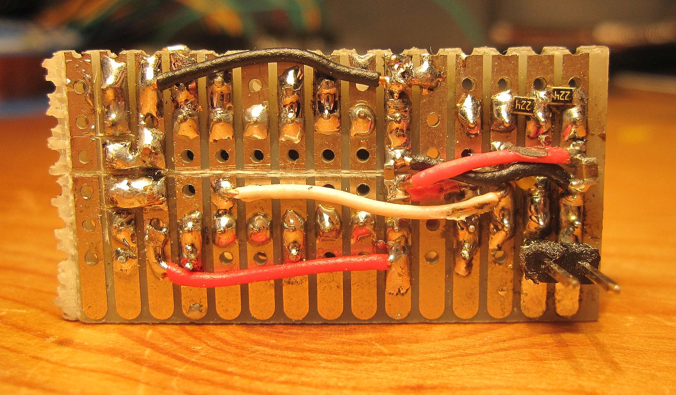

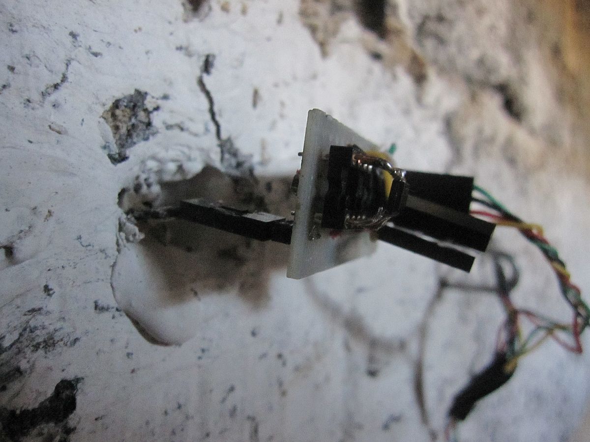

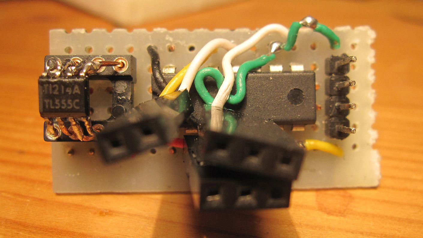

ich versuche die Feuchtigkeit einer Wand meiner Garage kapazitiv zu
messen. Ich habe dazu ein ca. 40cm langes zweiadriges Flachbandkabel zu
einer Schlaufe geformt, die Enden an Steckbuchsen gelötet und in einem
20cm tiefen Bohrloch eingegipst.

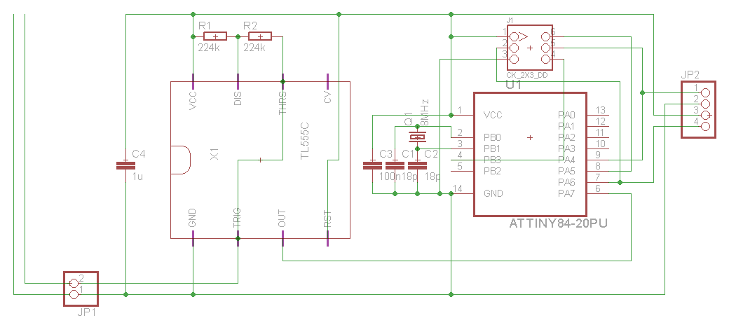

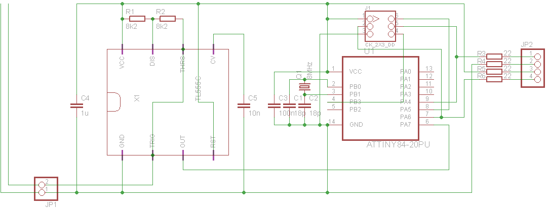

Die Kapazität in der feuchten Wand beträgt so ca. 80pF. Mit einem 555
und zwei 224k-Widerständen erzeuge ich daraus eine Frequenz von ca.
27kHz. Ein Attiny84A misst die Periode, mittelt sie über einen
Komplementärfilter, und stellt das Ergebnis über I2C zur Verfügung.

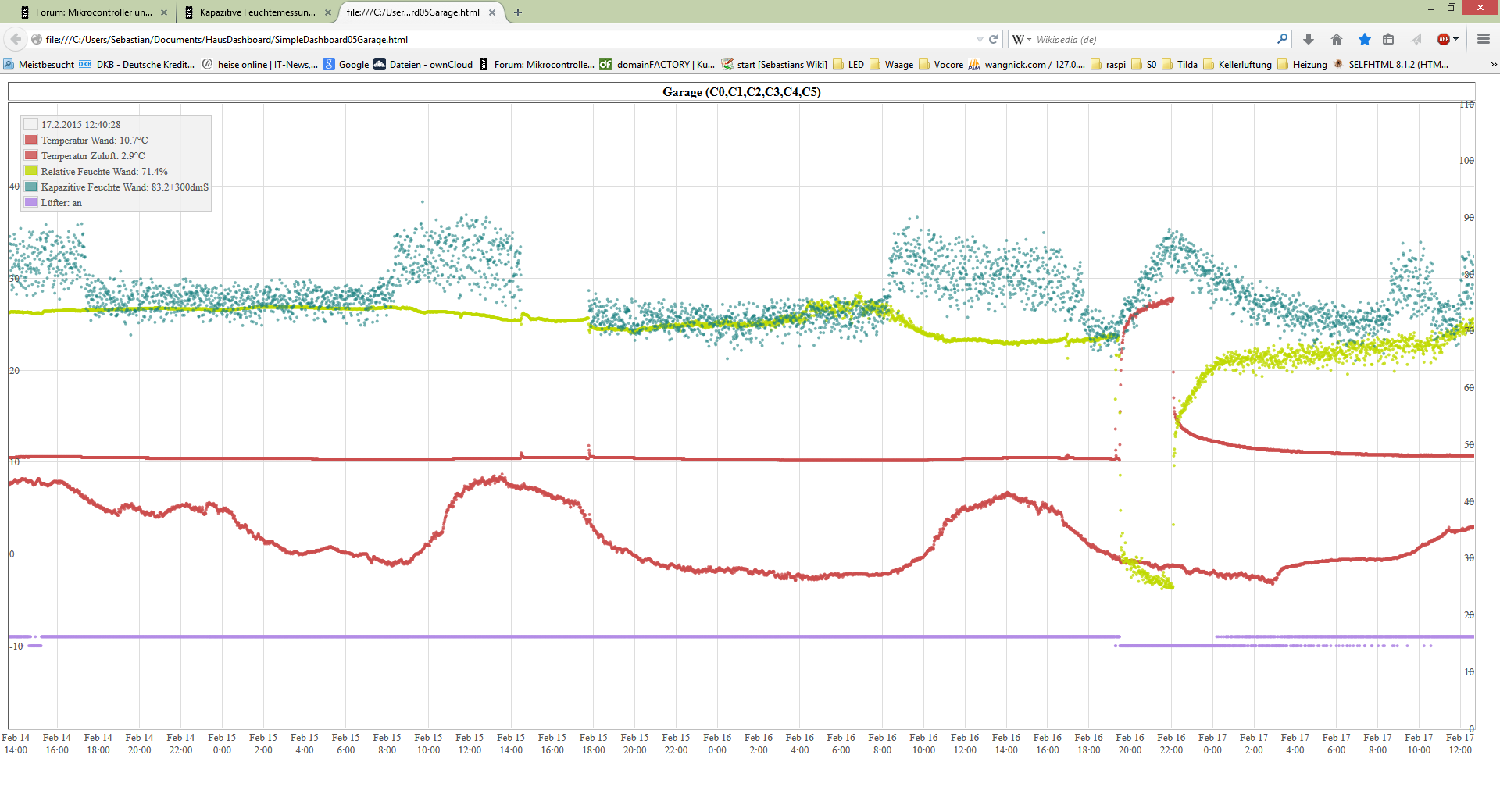

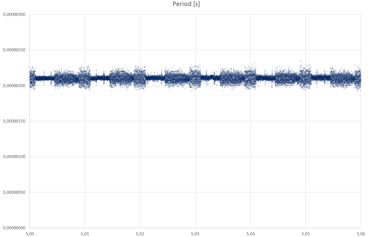

Nun beobachte ich das Phänomen, dass tagsüber höhere Werte für die
Periode, also eine niedrigere Frequenz, also eine höhere Kapazität, also
eine höhere Feuchtigkeit gemessen wird als nachts, siehe screendump.
Was kann die Ursache dieses seltsamen Effekts seit? Die Wandfeuchte wird
sicher nicht dermassen abrupt schwanken. Licht scheint es auch nicht zu
sein, das Phänomen tritt auch bei mit einer Alufolie fast völlig
verdunkelten Schaltung auf.
Stromversorgung und I2C-Abfrage geschehen über ein 2x16x0.6-Kabel, die
Versorgung ist in ca. 9m Entfernung. Einige Adern des Kabels liefern 15V
für einen noch weiter entfernten Lüfter. Ich habe in die Stromversorgung
schon einen 3.3V-Linearregler eingebaut, keine Änderung. Ich habe dem
Attiny84A einen 8MHz-Quarz spendiert, keine Änderung.

von Thomas W. (Gast)
Überlege mal, was in deiner Garage kurz nach 8h bzw. gegen 18h so
passiert. Das sieht wie mit einem festen Zeitgeber gesteuert aus.

von Gerd E. (robberknight)
Du hast ja nicht nur die Kabelstrecke in der Wand, sondern auch die Pins
auf der Platine direkt nebeneinander. Tropft oder taut da vielleicht was
auf die Platine?
Nimm vielleicht die selbe Schaltung nochmal und hänge sie daneben. Nur
jetzt die Kabelschleife nicht in die Wand, sondern in die Luft hängen.
Dann vergleiche die Ergebnisse.
Und welcher der genannten Effekte soll in der Lage sein, über eine Woche
mit der Genauigkeit einer Zeitschaltuhr eine derart saubere
Rechteckmodulation zu erzeugt. Das passt doch alles nicht.
von User (Gast)
EVG von einer Straßenleuchte
von User (Gast)
Häng die Antenne doch mal an ein Oszilloskop und schau zu beiden
Gegebenheiten, ob etwas messbar ist.
von lrep (Gast)
Du hast Recht, ich habe mir das Diagramm jetzt erst genauer angesehen.
Jeden Wochentag von 8:00 bis 17:00, Samstags nur bis zum Mittag, und
Sonntags gar nicht, steigt die angebliche Wandfeuchte und der
Rauschpegel um einen konstanten Betrag.
Das sieht schon sehr nach Geschäftszeiten aus.

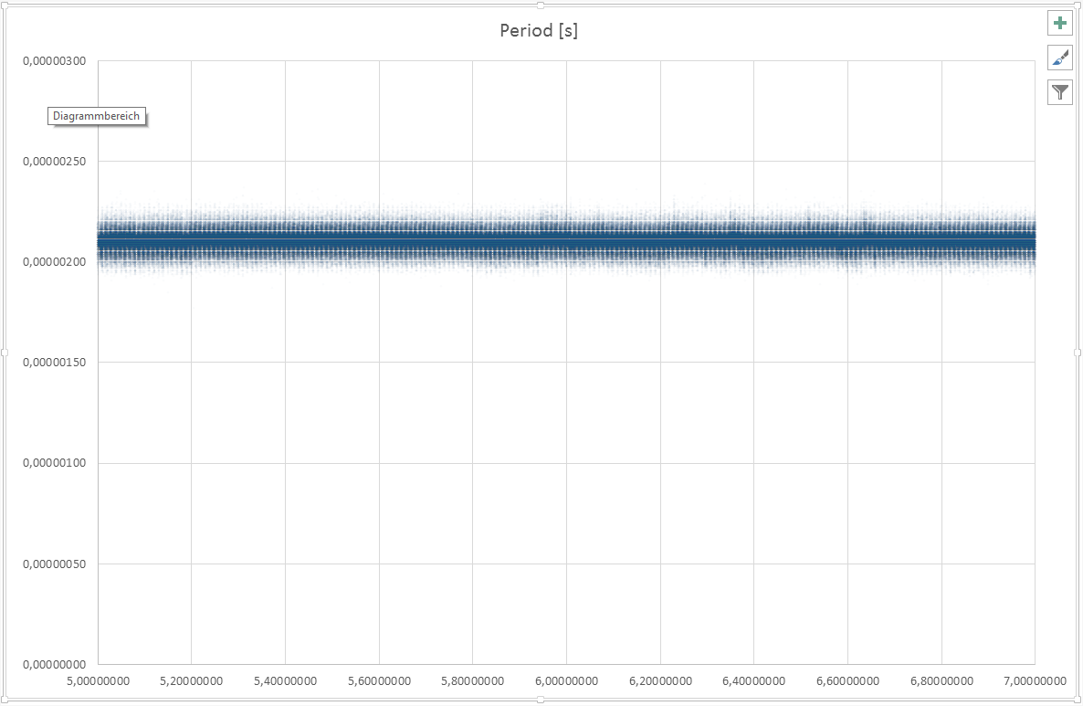

ich habe gestern für ca. drei Stunden einen 500W-Baustrahler aus 40cm
Abstand auf die Schaltung gerichtet. Resultat: Die Werte steigen linear
an, der Rauschlevel bleibt klein. Nach Abschalten der Lampe fallen die
Werte im Laufe der Nacht wieder auf den ursprünglichen Level. Siehe

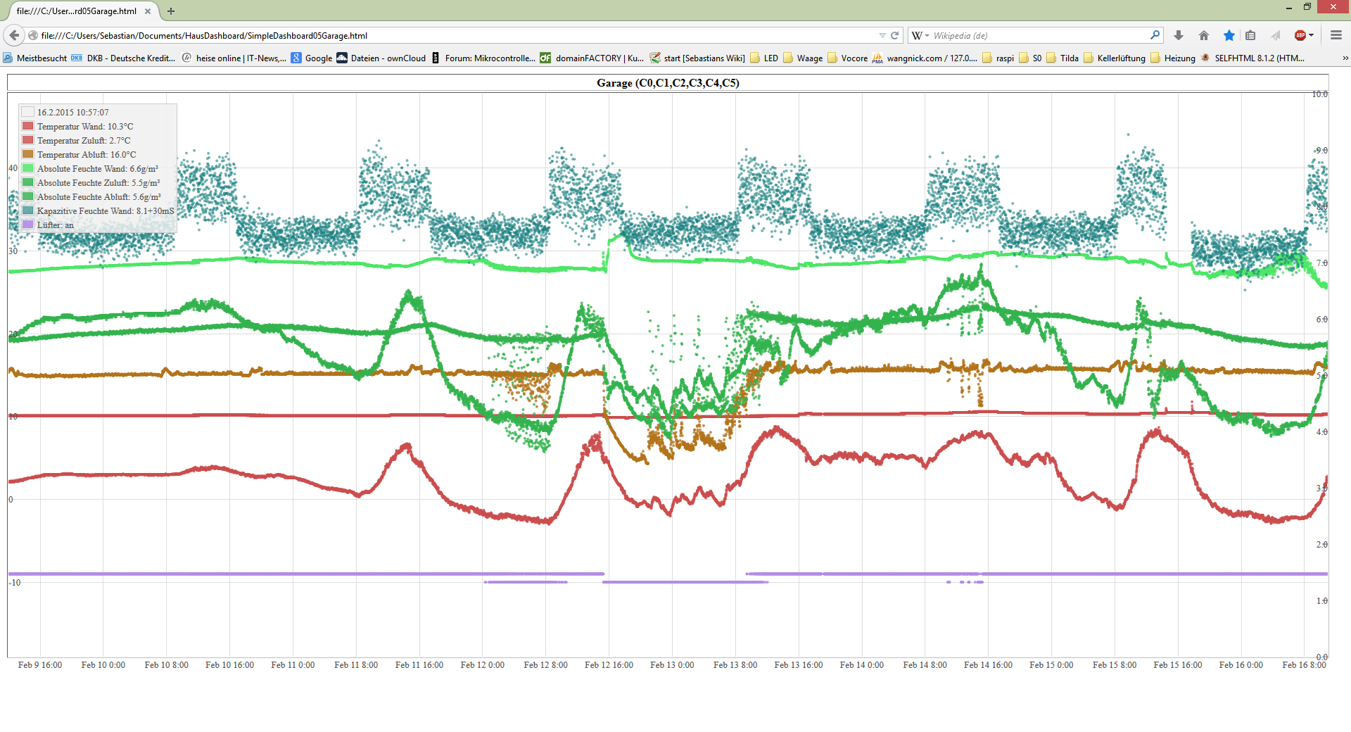

screendump-20150217B.png.

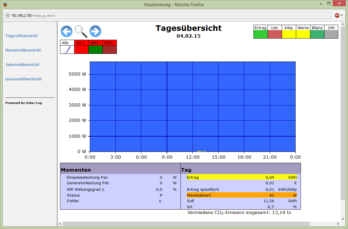

In screendump-20150217.png habe ich noch einmal die letzten 14 Tage
aufgetragen (davor habe ich wegen eines Softwarefehlers nur sproradisch
Werte). Mir scheinen die Wertsprünge mit der Aktivität der
Wechselrichter meiner Solaranlage zu korrelieren! Am 4. Februar zum
Beispiel lag Schnee auf den Panels, so dass die Wechselrichter nur kurz
um die Mittagszeit in Betrieb waren.
Allerdings befinden sich die Wechselrichter in ca. 8m Entfernung vom
Messfühler, und dazwischen sind zwei Wände (ein tragend) und ein Öltank!
Ich werde die Wechselrichter mal für eine Stunde abwerfen, um zu sehen,
ob die Anhebung der Messwerte dann aufhört.
LG, Sebastian

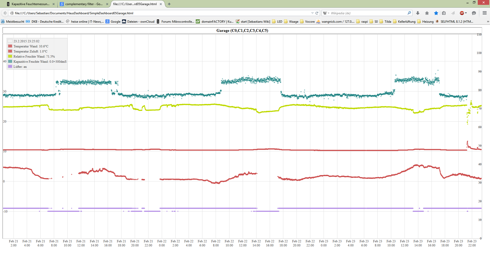

von Sebastian W. (wangnick)
Liebe Leute,
der Messversatz wird tatsächlich durch die Wechselrichter der
Solaranlage generiert!
Wie können die Wechselrichter auf diese Distanz auf meinen
27kHz-Schwingkreis einwirken? Wie kann ich der Wirkweise dieses
Phänomens auf die Spur kommen?
LG, Sebastian
Andreas S. schrieb:
> Schreib doch mal, wie's weiterging ...
Sebastian Wangnick schrieb:
> Gerade heute habe ich meinen Saleae Logic 16 Plus geliefert bekommen und
> eine erste Messung der Nachtsituation gemacht. Morgen hoffe ich die
> Tagsituation messen zu können ...
Liebe Leute,
ich habe jetzt jeweils eine Minute der Kondensatorschwingungen in der
Tagsituation (mit Wechselrichtereinkoppelung) und in der Nachtsituation
(ohne) aufgezeichnet und den Frequenzverlauf aufgetragen, siehe Grafik.
X-Achse ist Hz, Y-Achse die Häufigkeit des jeweiligen 100Hz-Intervalls.
Die Mittelwerte stimmen mit meinen Dauermessungen überein, insofern
sollten die Verteilungen recht repräsentativ sein.
Man sieht dabei, dass die Einkoppelung die Schwingungen verschmieren und
im Durchschnitt leicht verlangsamen.
Ich würde ja gern mal die Einkopplungen selbst detektieren, aber meine
Oszi-Prüfspitzen haben allein schon 10pF.
Bernd K. schrieb:
>> Ich bin nicht sicher ob dass die Messungen stabilisiert ...
> Probiers aus. Die Schaltung wird simpler das Messprinzip ist etwas
> anders (nicht t=RC sondern Q=UC) und solche seltsamen störenden
> Beeinflussungen habe ich dort noch nie beobachtet.
Werd ich noch mal machen.
Ansonsten hilft wohl nur, eine größere Kapazität einzugipsen, die sich
dann weniger stören lässt.
LG, Sebastian

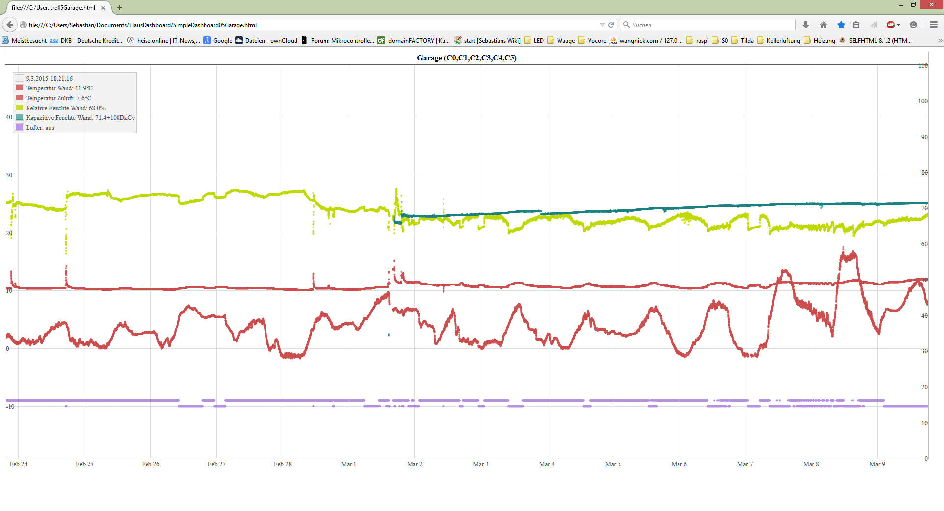

Liebe Leute,
ich habe jetzt die RC-Widerstände von 220kΩ auf 8.2kΩ verringert. Die
Umladefrequenz erhöht sich dadurch von ca. 18kHz auf ca. 500kHz. Ich
habe zudem noch 22Ω-Serienwiderstände zu den externen Anschlüssen (VCC,
GND, SDA, SCL) eingeschleift. Die Koppelung mit der
Wechselrichteraktivität ist für mich jetzt nicht mehr messbar. Netzbrumm
schlägt immer noch ganz leicht durch, verzerrt die Periodenlänge aber
nur wenig und zudem recht gleichmäßig in beide Richtungen
(kürzer/länger).
Anbei der neue Schaltplan, eine Übersicht der Messwerte der
Umladeperiode über zwei Sekunden, Details der Messwerte, sowie die
Resultate der Dauermessung der letzten 8 Tage (dabei werden Mittelwerte
der 8MHz-Zyklenzahl von 1000 Umladeperioden gebildet).
Es fällt eine unstete Stelle am 3. März gegen 22:00 Uhr auf, die ich
nicht erklären kann.
Desweiteren scheint die Kapazität langsam anzusteigen, was eventuell
durch eine echte Erhöhung der Wandfeuchtigkeit durch das Auftauen des
Eifelbodens in tiefere Schichten, und dazu entweder eine Undichtigkeit
der äusseren Wandabdichtung oder der horizontalen Feuchtigkeitssperre
zum Fundament hin, erklärt werden kann.
Und das war ja das eigentliche Ziel, nämlich zu prüfen, wie dicht diese
Abdichtung noch ist ...
LG, Sebastian
