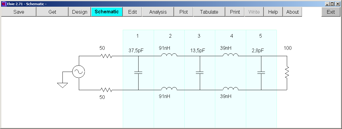

ich bin gerade dabei das im Anhang gezeigte Filter aufzubauen. Es
handelt sich um ein symmetrisches Besselfilter mit einer Grenzfrequenz
von 100 MHz. Die Frage die sich mir stellt ist, wie vermesse ich das
Filter in Ermangelung einer symmetrischen Signalquelle. Wie ist hier die
bewährte Vorgehensweise?
Die einzige Idee, die mir momentan einfällt wäre einen Mini-Übertrager
zu verwenden wie z. B. die Schematic B Typen auf dieser Seite
http://www.coilcraft.com/wbc.cfm. Vermutlich bekomme ich dabei jedoch
Probleme mit der Anpassung. Ein Übertragungsverhältnis von 1/sqrt(2)
lässt sich schlecht realisieren.
Mit freundlichen Grüßen
Guido

Die HF-Übertrager werden oftmals als Impedanzverhältnis Ausgang zu
Eingang beschrieben. Wenn dein Filter 100 Ohm hat, und dein Network
Analyzer bzw. Signalgenerator 50 Ohm brauchst du ein Verhältnis von 2:1
in der Impedanz.
Gast #4015714
Lastwiderstand nicht 1x 100 Ohm, sondern 2x 50 Ohm gegen Masse. Durch
die Belastung durch den Sensor ergibt sich zwar ne kleinere Unsymmetrie,
aber du willst ja hauptsächlich den Frequenzgang wissen.
Ansonsten habe ich da einige Bedenken. Dein Differenzsignal wird zwar
gefiltert, aber alles, was an Gleichtakt kommt, geht ungehindert durch
und wehe, wenn deine nachfolgende Elektronik damit nicht klarkommt.
Besser wäre es, aus dem einen Filter zwei Filter zu machen: theoretisch
alle C's verdoppeln (also aus 1x 10pF mache 2x 20pF) und selbige gegen
Masse. Dann schmeißt du Gleichtaktsignale auch aus dem Signalpfad
heraus.
