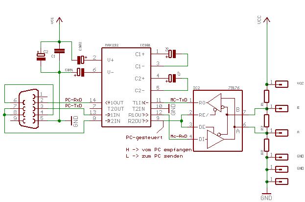

Hallo zusammen, bin gerade mal auf dieses Forum gestoßen! Wollte mal einfach fragen ob sich jemand mit dem Bau eines Schnittstellenwandlers von RS232 auf RS422 auskennt. Mit freundlichem Gruß Jörg

Hallo Jörg, ich kenn mich nicht aus mit RS422. Aber ich hab da einen guten Freund der heißt google. Wenn ich den z.B. Frage "RS232-RS422 Adapter" gibt der mir ne Menge Antworten z.B. diese: http://fremo-block.sourceforge.net/BlockInterface/pegelwandler_rs232.html ;). Aber eigentlich gar nicht so uninteressant das Thema. Gruß Bernhard
#22155
hi, schau mal hier. http://chaokhun.kmitl.ac.th/~kswichit/Pc_Rs422_web/PC_Rs422.html
#22156
RS422 oder RS485 wird oft benötigt und ist auch kein Geheimniss mehr. Für den PC braucht man nur einen Pegelwander von RS232 auf TTL (MAX232), für die RS485 Seite einen Wandler von TTL auf 485 (MAX485 o.ä.) und ein paar Ideen für die Spannungsversorgung (Steckernetzteil und 7805 oder ein paar Dioden und die RS232 anzapfen). Fertige Module habe ich hier http://www.electronic-designs.de/ gesehen. Preise kenn ich aber nicht. Gruss Bernd
#22157
Meine Version für ein 2-Leitungsinterface ohne galvanische Trennung... mcic Hi, ich habe vor deine Schaltung nach zu bauen, kannst du mir die Daten von den Kondensatoren und den Widerständen sagen? Kann man mit deinem Code einfach über Hyperterm oder sowas die Daten über RS485 verschicken, oder muss man irgendeinen Hi, ich habe vor deine Schaltung nach zu bauen, kannst du mir die Daten von den Kondensatoren und den Widerständen sagen? Kann man mit deinem Code einfach über Hyperterm, oder sowas, die Daten über RS485 verschicken? Antwort schreiben |
