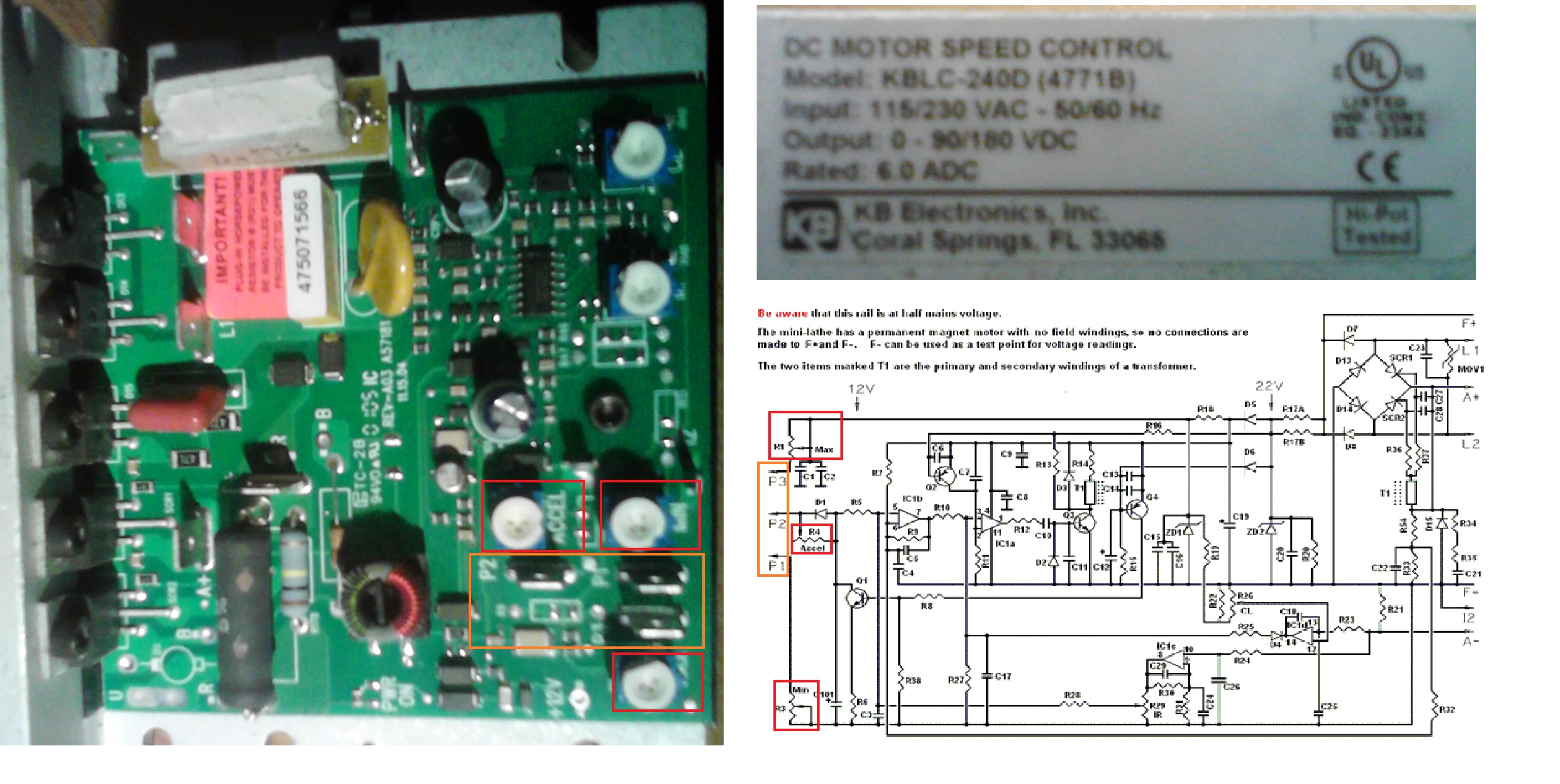

seit einiger Zeit versuche ich meine Tischdrehbank umzubauen. Es soll
später einmal eine mit Linux CNC gesteuerte Maschine werden. Eine
Portalfräse habe ich schon erfolgreich zusammengestellt. Nun ist die
Drehbank darann!
Wahrscheinlich ist es nicht so schwierig aber ich finde nicht das was
ich suche. Der Plan soll sein ein digitales Poti anstelle eines
manuellen einzusetzen um die Drehzahl zu steuern.
Im Bild wird es an P1-P3 angeschlossen.
Das analoge Poti ist linear und hat 4.7k Ohm.
Wo bekomme ich ein solches als digitales Poti?

Du musst für eine galvanische Trennung sorgen, die Poti-Anschlüsse
liegen auf Netzpotential.
Mein Vorschlag wäre ein digitales Poti mit SPI Schnittstelle, die
Datenleitungen kannst du mit Optokopplern oder Digital-Isolatoren
(6N137, ADUM... bei Reichelt) isolieren. Miss mal die Spannung P1 -> P3,
dafür muss das Poti auch ausgelegt sein.
Wenn dir die Auflösung reicht könnte vielleicht ein AD7376 passen.

Ich denke das 7 Bit OK sind. Aber.
Im Datenblatt stehen drei Ausführungen. 10K 50K und 100K.
Ich suche aber 4,7K.
Gibts da eine Lösung? (einfach den 10er nehmen?)
Und. Kannst du erkennen wie man die Schaltung bezeichnen könnte? Eine
Phasenanschnitt-Schaltung wird das ja nicht sein.
Ich möchte nur nach weiterer Funktionsweise suchen.
