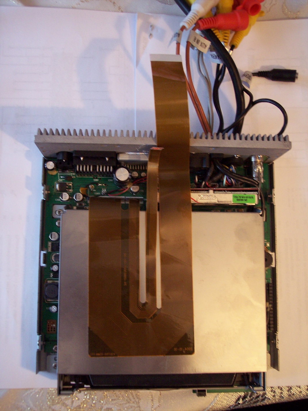

Hi Leute, kurze und knappe Frage.... Wo kann man Flexkabel herstellen lassen? also die netten Folienkabel, die immer brechen. Problem, mein DVD-Autoradio hat nen ausfahrbaren Monitor mit Touchscreen und Navi. Und der Touchscreen versagte nun seinen Dienst. Da das Radio bereits älteren Semesters ist, vermute ich, wird mir der Hersteller sagen....IS NICH!!!! Zu alt. Deshalb hab ich überlegt, ob man anhand des alten Flexkabels nicht ein neues anferigen lassen könnte. Muss man natürlich sehen, wo man da Preislich landet. Is nur eben doof, weil das ganze Navi-Gedöns usw. dazu ist. Will man das alles wieder als "Neuteil", biste ja gleich wieder 700-1000,-€ los. Edith: Reparieren durch löten ist keine Alternative. Bruch sitzt genau in einer Knickstelle, die zusätzlich noch durch das Ein und Ausfahren des Monitors bewegt wird. MFG Andy
#4017055
Welche Sorte denn, es gibt unterschiedliche Sorten Die braunen aus Kapton die aussehen wie Leiterplatten (manchmal mit Lötstopplack grün bedruckt) und silbrigen (verzinnten) Enden ? http://de.farnell.com/cif/an10/leiterplatte-flex-einseitig-100x600/dp/1267756 Oder weiss http://www.foxtronic.de/html/ffc_flexkabel.html
#4017064
Ach nein, das war die Photobeschichtete http://de.farnell.com/mega/400-105/leiterplatte-flex-einseitig-fotolack/dp/4137978

So ein Kabel wie auf dem Foto wird als Einzelstück wahrscheinlich ähnlich viel kosten wie das ganze Neugerät... die Entwicklung nicht mitgerechnet.

Ich kann Flexkabel herstellen. Polyimid ein- oder zweiseitig, Enden verzinnt, Schutzlack. Macht aber schon etwas Aufwand, sowas verarbeitet sich besch...en. Falls Du nichts findest, kann ich Dir ne PN senden.
#4017643
Habe eben erst das Bild des Kabels gesehen...ist ja ein vergleichsweise aufwändiges Teil. Was sind die minimalen Bahnbreiten/Distanzen in etwa? Kannst Du ein entsprechendes Layout anfertigen?
#4017706
0815 schrieb: > Macht aber schon etwas Aufwand, sowas verarbeitet sich besch...en. Echt? Ich hätte jetzt gedacht wie ein bzw. zweiseitige Epoxyplatte bloss dass man aufpassen muss es nicht zu sehr zu biegen so lange Photolack drauf ist. Wo ist das Problem von dem Zeug ?
Hm....Leiterbahnbreiten...würde jetzt schätzen, irgendwas um die 0,3mm. Die ganze Folie hat grobe Außenmaße von 8 x 23 cm. Layout erstellen? Hm... ich sag mal, für ne normale Leiterplatte wäre das sicherlich Möglich. Das hier ist aber komplett Neuland für mich. Das würd ich gern komplett in fähige Hände geben. MFG Andy

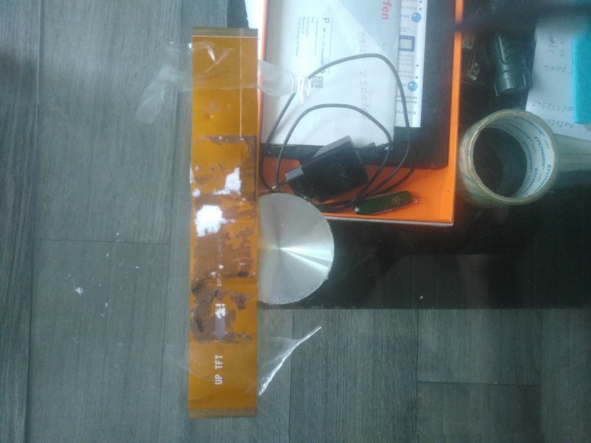

Mit normalen Kabel kann das doch auch gehen. In Druckern wird das auch gemacht. Es wird dort scharf gefaltet, damit es im 90° Winkel weitergeht.
#4018684
Georg schrieb: > auch aus dünnen Litzen ein Kabel machen, dauert > vermutlich auch nicht länger Vermutlich dauert das nicht länger, aber wie ist die Haltbarkeit? Richtig designt kann so ein Flexkabel gewissermaßen ewig halten. Ok, war bei diesem schon mal nicht der Fall, aber mit Litzen könnte das Ganze schnell nur 1/20 der bisherigen Haltbarkeit haben. Zumindest bräuchte man laange Litzen, um die gleiche Fexibilität hinzubekommen. Das Flexkabel wurde offenbar "über sich selbst" gebogen, das scheidet bei Litzen schon mal aus. Also müsste man diese lang und flach legen, damit sie sich seitlich biegen, was aber wiederum viel Reibung erzeugt. Also Kabel halte ich für ähnlich anspruchsvoll, zumal es nach 50+ Verbindungen aussieht. Mit der guten Möglichkeit, daß nach 2 Wochen alles umsonst war.
Mit normalen Kabel geht da garnix. Der Monitor des Radios fährt aus, und klappt dann hoch. das würde viell. noch funktionieren. Aber spätestens beim runter klappen und rein fahren hättest du Kabelsalat im Getriebe. Was die Sache mit den Herstellern angeht....Es ist mir scheißegal, ob das Kabel aus Kambotscha, Timbuktu oder China kommt. Is mir auch egal, ob das 2 Tage oder 3 Wochen dauert. Ich hätte kein Problem damit, bei allen Drei fertigen zu lassen. Wichtig für mich ist, das der Preis überschaubar ist, und das DER, der den Auftrag von mir annimmt, mich versteht, und weiß, was ich von ihm will. Ich denke, das ist das viel größere Problem. Fastline sieht ja da auf den ersten Blick sogar richtig Interessant aus. Mein Problem ist eben wirklich, das das absolutes Neuland für mich ist. Ideal für mich wäre echt, wenn ich dem das Altteil geben könnte, mit dem Satz "Mach neu!!! Einmal Copy&Paste, Geldkarte durchziehn, fertig." Zwischendurch hoffe ich ja immer noch aufn Reply vom Support....Is bis jetzt ausgeblieben... Alternativ hatte ich jetzt noch n Platinen-Hersteller in Bulgarien, der recht gute Arbeit lieferte. Muss ich mal fragen, ob die sowas auch herstellen.... Was den Defekt am Kabel angeht...Das Folienkabel ist IM Monitor auf dem Gehäuse festgeklebt. Mit nem Tapestreifen...Und das relativ weit unten am Scharnier, damit es beim runter klappen keine Falten im Gehäuse wirft, wo es dann beim einfahren einklemmen könnte. Und genau am Beginn des Klebebands ist der Bruch. Da ist die größte Krafteinwirkung beim zuklappen... Das Tape gibt nicht nach....Ergo: Schrott.
#4018746
Newman Andy schrieb: > Und genau am Beginn > des Klebebands ist der Bruch. Da ist die größte Krafteinwirkung beim > zuklappen Das war wahrscheinlich moderate Krafteinwirkung, die sich aber auf exakt die Kante des Klebebands konzentrierte. Geht so gut wie nie, es darf nirgends Kanten geben. Wenn man das Flexkabel weich einspannt, und es keine Kanten gibt, hält das millionen Bewegungen aus. Das Material darf nirgends über die flexible Verformbarkeit hinaus belastet werden.
nur mal so eine Idee... könnte man nicht Kupferlackdraht nebeneinander legen und mit ganz gewöhnlicher Laminierfolie überziehen? Dann wäre das ganze fixiert und mit Kupferlackdraht sollten auch schon sehr feine Strukturen gehen. Am Ende müsste man die Drähte halt richtig hinfummeln oder das Laminat oben kürzer als unten halten o.ä. Und mit ein bisschen Schleifpapier und einem Hammer auf "Leiterbahn" trimmen.
Das Problem ist, das es an der Stelle verklebt werden MUSS da 2cm dahinter ein Stecker ist, und den nun überhaupt keine Krafteinwirkung stattfinden darf, weils sonst die Leiterbahnen samt Stecker von der Monitorplatine reißt. Weiterhin ist das Klebetape auf einer geraden Fläche. Es würde an dieser Stelle also eigentlich nur gestaucht werden. Eine Belastung, welche das Folienkabel problemlos standhalten sollte. Anderseits...Wäre das Klebetape nicht, würde das Folienkabel am Metallgehäuse irgendwann durchscheuern und ggf. nen "Kurzen" verursachen. Muss mal sehn, wenn ich wirklich das Teil in Sonderfertigung geben muss...viell. sollte ich gleich n zweites als Ersatz mitmachen lassen....fürn E-Fall... Anderseits, bei meinem Pioneer damals hat es 10 Jahre gehalten, bevor ichs tauschen musste.

Dem Bild nach handelt sich ja wohl um zwei unabhängige Busse. Sind denn beide unterbrochen? Ansonsten könnte man sich vielleicht auch mit einem separaten, entsprechend "gefalteten" Flat Flex Kabel behelfen. Über Digikey bekommt man die bis 0.3mm Rastermaß. Die Preise variieren natürlich nach Anzahl der Leiterbahnen und Länge, sind aber noch erträglich (< 10€).

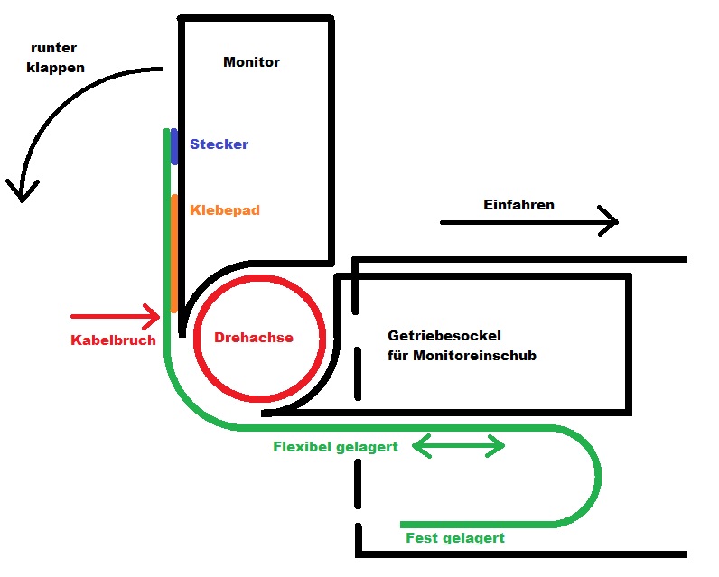

Newman Andy schrieb: > Weiterhin ist das Klebetape auf einer geraden > Fläche. Es würde an dieser Stelle also eigentlich nur gestaucht werden. > Eine Belastung, welche das Folienkabel problemlos standhalten sollte Na irgendwo muss ja eine Biegebelastung stattgefunden haben. Denn zerreißen kann man das Material ja schlecht, und stauchen auch nicht. Welche Kraft auch immer dort auftritt, sie konzentriert sich an der Kante des Klebers. Ein Stück zusätzliches, starkes Tape hätte das vielleicht auf Jahre hinaus verhindert. Vergleichbar mit einer Zugentlastung an E-Geräten.

Korbinian G. schrieb: > Wozu muss der Draht einem aufgedruckten Verlauf folgen? Deshalb: Newman Andy schrieb: > Mit normalen Kabel geht da garnix. Der Monitor des Radios fährt aus, und > klappt dann hoch. das würde viell. noch funktionieren. Aber spätestens > beim runter klappen und rein fahren hättest du Kabelsalat im Getriebe. Irgendwo verlegter Lackdraht wäre ja nicht anders als ein Bündel hauchdünner Litzen. Also man kann davon ausgehen, daß welche Verbindung auch immer, sich sehr ähnlich abrollen müsste wie dieses Flexkabel.
Ich hab mal n Bild der Lage des Folienkabels gemalt. Ich denke, es ist unvermeidlich, das an dieser Stelle Scherkräfte entstehen, die das Kabel über kurz oder lang schädigen. Die Frage wäre, wie man es besser machen kann... Wie im Bild, so geht auch im Original die Kante des Klebepads nicht bis zur Gehäusekante.

Hätte Dir auch ohne roten Pfeil sagen können, daß dort der Kabelbruch ist. An dieser Stelle entstehen stärkere Biegekräfte als anderswo. Aber eben nur, weil die Aufhängung dort "hart" ist. Du könntest beim neuen Kabel zwischen die Klebung und das Kabel an dieser Stelle ein weiteres Stück Tape kleben (ans Kabel). Das muss natürlich gerade eben so stabil sein, daß es sehr ähnlich wie eine Zugentlastung wirkt. Letztere soll ja eben auch verhindern, daß eine Belastung an genau einem Punkt stattfindet. Dieses Stück Tape würde selbst im ungünstigsten Fall die Biegekräfte schon mal auf zwei Bereiche aufteilen. Kann in der Praxis den Unterschied zwischen 1000 und 1mio Bewegungen ausmachen.

Uli schrieb: > Welches Tape würdest Du nehmen Ein ganz normales, hochwertiges Tape. Nicht zu dünn und nicht zu starr. So daß sich die Biegebelastung auf z.B. 1cm verteilt. Wenn man sehr dünnes Tape nutzt, bräuchte man nicht mal die Stabilitäts-Relation im Vergleich zum Flexkabel abschätzen, sondern könnte das dünne Tape einfach mehrfach kleben, je mit z.B. 1mm Versatz. So hat man eine super "Zugentlastung" Wenn er es ganz auf die Spitze treiben will, klebt er die Tapes im halb gebogenen Zustand auf. So gibt es Flexibilität in beide Richtungen. Aber er kann auch die Kirche im Dorf lassen, Hauptsache, die Biegebelastung konzentriert sich nicht mehr auf einen einzigen Punkt. Nochmal zur Erklärung: diese Tapes sollen lediglich auf das Folienkabel geklebt werden, um es an der gewünschten Stelle etwas stabiler zu machen. An der jetzigen Bruchstelle müssen sie natürlich bis weit auf die Original-Verklebung ragen. Unten an der Platine sollte man bei der Gelegenheit das Gleiche machen, denn dort wäre die nächste potentielle Bruchstelle.
#4019728
Eine andere, eventuell haltbarere Alternative wäre, das Folienkabel selbst an der fraglichen Stelle breiter werden zu lassen (sofern dort Platz ist). Also beispielsweise auf zwei Zentimetern Länge von 30 langsam auf 40mm Breite anzuwachsen. Das gäbe ebenfalls anwachsende Stabilität, und welche Belastung auch immer verteilte sich.
