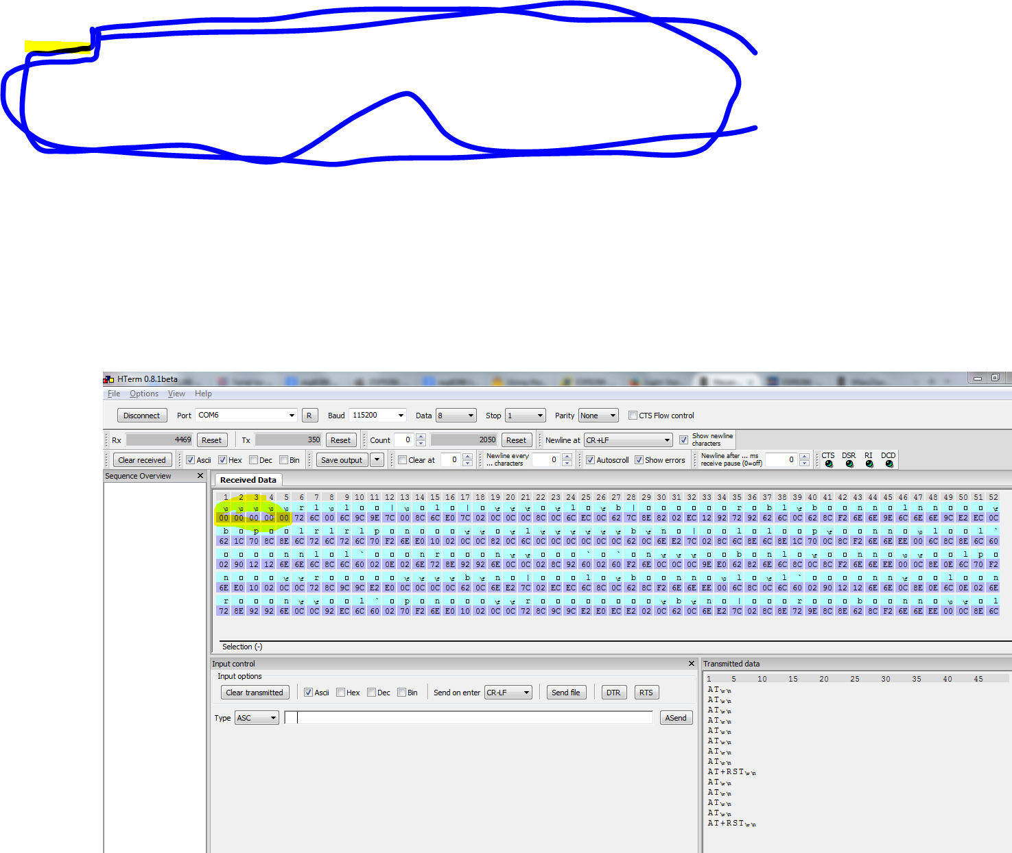

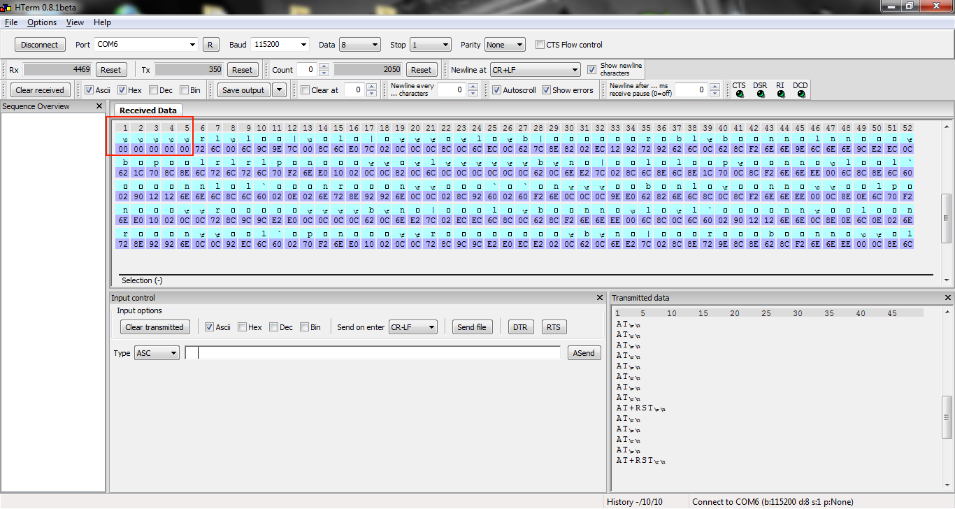

Ich hab mal einen Screenshot von HTerm angehangen.
Wenn ich nun in HTerm "AT" eingebe, antwortet der ESP8266 nur mit 00 und
bei AT+RST mit 00 00 (im Screenshot rot umrandet)
Kurioserweise, wenn ich CH_PD von VCC (3.3V) trenne und wieder
ranstecke, dann kommen einige hundert Bytes vom ESP8266 zurück, die mir
aber nichts sagen (die restlichen Bytes).

EDIT: Arg... Paint.net hatte noch nicht gespeichert und ich hab die
schlechte Version aus dem Snipping Tool angehangen... nun die richtige.
Sorry ;)

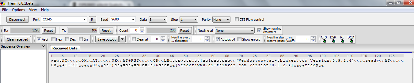

OP #4017246
Ahh....
Irgendwie steht überall 115200.
Mit 9600 kommt was brauchbares zurück :-)
Komisch... ich hatte 9600 und 57600 schon vorher probiert, aber
anscheinend hatte ich noch was anderes falsch ausgewält und es hat dann
eben auch nicht geklappt.
Dann kann ich ja jetzt mal schauen ob es mein WLAN findet.
