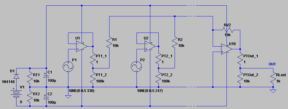

ich möchte mehrere Piezoelemente als Tonabnehmer in einer E-Gitarre
einsetzen.
Diese sollen einzeln regelbar quasi aufaddiert werden.
Frage: Wie macht man das am geschicktesten?
Da Piezoelemente eine hohe Impedanz besitzen, benötige ich wohl für
jedes Element einen eigenen Impedanzwandler, korrekt? Oder geht das auch
einfacher?
In meiner ersten Schaltungsidee (siehe Anhang) soll P1+P2 jeweils ein
Piezo darstellen, PT# das Potentiometer zum Einstellen und als
Impedanzwandler nutze ich OpAmps.
Könnte man das irgendwie vereinfachen?
Ich habe natürlich chronische Platzprobleme und würde den
Schaltungsaufwand gerne minimieren. ;)
Dank an Alle!

Für jeden Piezo einen FET in Drain-Schaltung (Sourcefolger), Ausgänge
mit Widerständen summieren, z.B. mit je 100 KOhm. Braucht weniger Platz
als OP-Amps.

Hey, danke für die Antwort.
Ich bin eher unerfahren mit FETs, aber wenn ich so ein Sourcefolger
aufbaue, brauch ich doch pro FET dann noch einen Koppelkondensator und
zwei Widerstände.
Wäre die Schaltung soweit richtig? (Die Simulation mit LTSpice scheint
OK).
Kann mir aber nicht vorstellen, hier viel Platz einzusparen gegenüber
zwei DIL-14 ICs mit je 4 Op-Amps. Oder liege ich da falsch?

Bei Piezos braucht man die Koppelkondensatoren nicht. Je nach FET Type
kann man sich auch R2, R6 und R15 sparen.
Je nach Bauform ist ein 4 fach OP auch wirklich nicht so viel größer als
3 JFETs. Bei den OPs braucht man auch die Widerstände für den DC Bias.
Zumindest mit den 100 µF Elkos wird die Schaltung mit OPs aber schon
größer.
