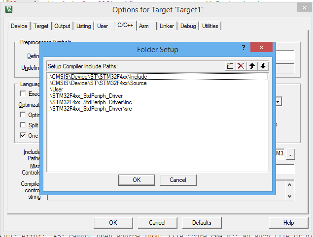

Weißt jemand wie man diesen Fehler in (#include "stm32f4xx.h")  beheben
könnte?
Die Fehlermeldung lautet "fatal error in include chain
(stm32f407xx.h):'core_cm4.h' file not found"

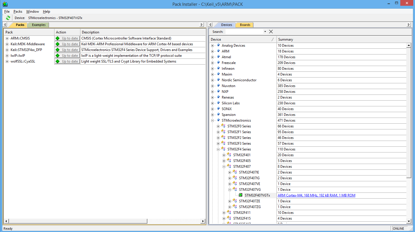

Software Pack für STM32F407VGTx habe ich schon mit dem Pack Installer
aufgespielt. (Siehe Anhang)
Paths sind eigentlich auch alle initialisiert.(Siehe Anhang)

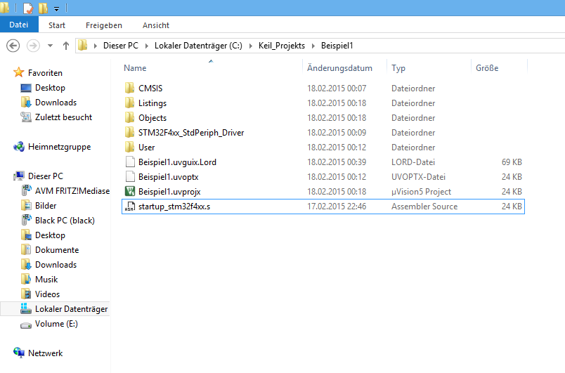

PS: Das Einzig was mich stützig machte, dass der Datei
startup_stm32f4xx.s nicht automatisch in den Ordner verschoben wurde,
nachdem ich einen neuen Projekt gemacht habe. Zu mindestens war es so im
Onlinetutorium, den ich gesehen habe. Der Typ benutzte aber die Version
4. Deswegen habe ich die Datei manuell geladen und dann im Projekt
eingefügt. Liegt es vielleicht daran?

von liek (Gast)
Wo ist die Datei "core..." abgelegt? Daer Pfad zur Datei muss im
Suchpfad für include von Keil liegen. Die Suchpfade kannst du einstellen
und erweitern.
von Christian N. (mugen2013)
1. Da hat anscheinend nicht nur core_cm4.h gefehlt, sondern auch
core_cmInstr.h, core_cmFunc.h und core_cm4_simd.h.
Ich habe
hier(http://irtos.sourceforge.net/2000/Documentation/doc_developer_en/html/a00240.html)
gesehen, dass die Datein eigentlich alle dazu gehören und sind ein Teil
von CMSIS(includes).
Aber warum waren sie nicht in Zip(stm32f4_dsp_stdperiph_lib.zip), den
ich von St Homepage herunterladen habe, enthalten? Da waren nur
stm32f4xx.h und system_stm32f4xx.h

Die Datei (startup_stm32f4xx.s) habe ich von dieser Seite
https://github.com/nabilt/STM32F4-Discovery-Firmware/blob/master/Project/IO_Toggle/startup_stm32f4xx.s
herunterladen.
Die Lösung dafür war einfach. Ich habe die Datei von
(http://www.mikrocontroller.net/attachment/151684/startup_stm32f4xx.s)
genommen.
Kann mir jemand sagen, warum es mit der ersten Datei nicht funktioniert
hat? Lag es an der Formatierung von dieser Datei?
