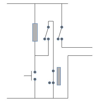

ich stehe da vor einem Problem und hoffe nur auf einen Denkfehler.
Vorab: ja ich könnte einen Kippschalter/Netzschalter etc verwenden. Dies
bringt mich jedoch NICHT zum gewünschten Erfolg.
Zum Problem.
Ich möchte zwei Ringkerntrafos einschalten. Nach der Gleichrichtung,
spannungsregelung etc. wird dann die Schaltung versorgt. Soweit steht da
ja nichts im Wege. Allerdings brauche ich nun eine Möglichkeit das ganze
mit der Schaltung abzuschalten.
Meine Idee:
230VAC - Relai - Schaltung
Durch druck auf einen Taster wird nun das Relai geschgeschaltet. Dieses
schaltet den Strom dann zu den Trafos, Gleichrichtung, Spannungsregelung
etc. durch. Das Relai bekommt zwischen die Spulenspannung ein weiteres
Relai was durschschalter im nicht geschaltet zustand. Durch die
Schaltung wird das erste Relai weiter dauerhaft mit Strom versorgt und
bleibt somit geschaltet auch wenn der Taster losgelassen wird.
Die Schaltung kann sich abschalten indem diese das zweite Relai
schaltet. Somit wird der Spulenstrom des ersten Relai getrennt. Dieses
schaltet nicht mehr und somit bekommen die Trafos keinen Strom mehr. Die
Schaltung schaltet sich ab.
Das Problem jedoch ist das die Spannung zum ersten Schalten des ersten
Relai fehlt. Hierfür könnte eine Batterie eingesetzt werden. Dies
erfordert jedoch noch eine zusätzliche Ladeschaltung.
Andere Möglichkeit wäre es die Relais nach der Spannungsregelung und vor
die Schaltung zu hängen. Hier wird jedoch nicht komplett "abgeschaltet"
da die Ringkerntrafos und die Spannungsregelung ja weiterhin Strom
verbraucht.
Hoffentlich habe ich mich verständlich ausgedrückt.
Danke vielmals.
OP #4019114
Ja genau so.
Nur muss das erste Relai ja ersteinmal geschaltet werden und sich dann
"selber" halten bis das zweite "geschlossene" Relai geöffnet wird und
somit der Strom zum ersten Relai getrennt wird.
Das klappt und funktioniert ja auch soweit. Nur wie schalte ich nun das
erste Relai ein das es die 230VAC schaltet um dann letztendlich seine
Spannung von der Spannungsregelung zu erhalten bis das zweite Relai
geschaltet und somit die Versorgung des ersten Relai wieder trennt?
Also
Taster drücken
Relai 1 schaltet 230VAC
Spannungsregelung erzeugt die benötigten Spannungen
Relai 1 wird von der Spannungsregelung versorgt
Schaltung schaltet Relai 2
Relai 2 trennt Versorgung zu Relai 1
Stromversorgung ist getrennt
Hier fällt mir ein "piezo" Zünder wie im Feuerzeug ein. Das relai wird
"gezündet" und bleibt geschaltet bis es wieder "abgeschaltet" wird.
Gast #4019172
Der Trick dabei: Spule des ersten Relais und Taster arbeiten mit 220V~ .
Das erste Relais hat 2 Kontakte, einer für das Netzgerät und einer zur
Selbsthaltung. In Reihe zum Selbsthaltekontakt liegt dann die
Oder-Verküpfung aus Taster und Schaltung.
