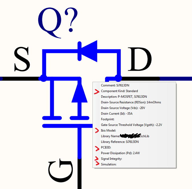

also bei mir werden im erstellten Schaltplan PDF die Bauteilparamter
angezeigt wenn ich auf ein Bauteil klicke.
Dort tauchen unter anderem folgende Parameter wie IBIS Model oder
Simulation oder Signal Integrity auf. Wie kann ich diese generell
entfernen?

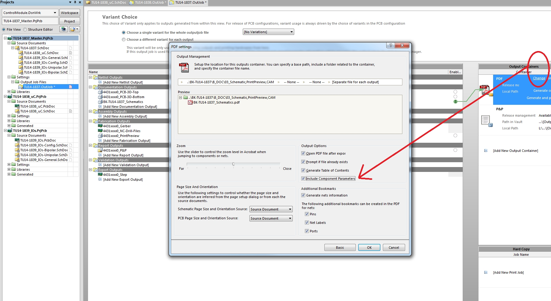

Danke für die Antwort, aber das deaktiviert mir leider alle Component
Properties, ich möchte nur einige wenige nicht haben (im Bild rot
markiert).
#4021465
Ich denke es geht gar nicht, weil bei mir sogar Parameter aufgeführt
werden, die meine Bauteile definitiv nicht haben z.B. IBIS Modell.
Es sieht so aus als würden generell alle System- und User Parameter
aufgeführt egal ob leer oder nicht.
(Die Systemparameter kann man sowieso nicht löschen nur die Inhalte.)
