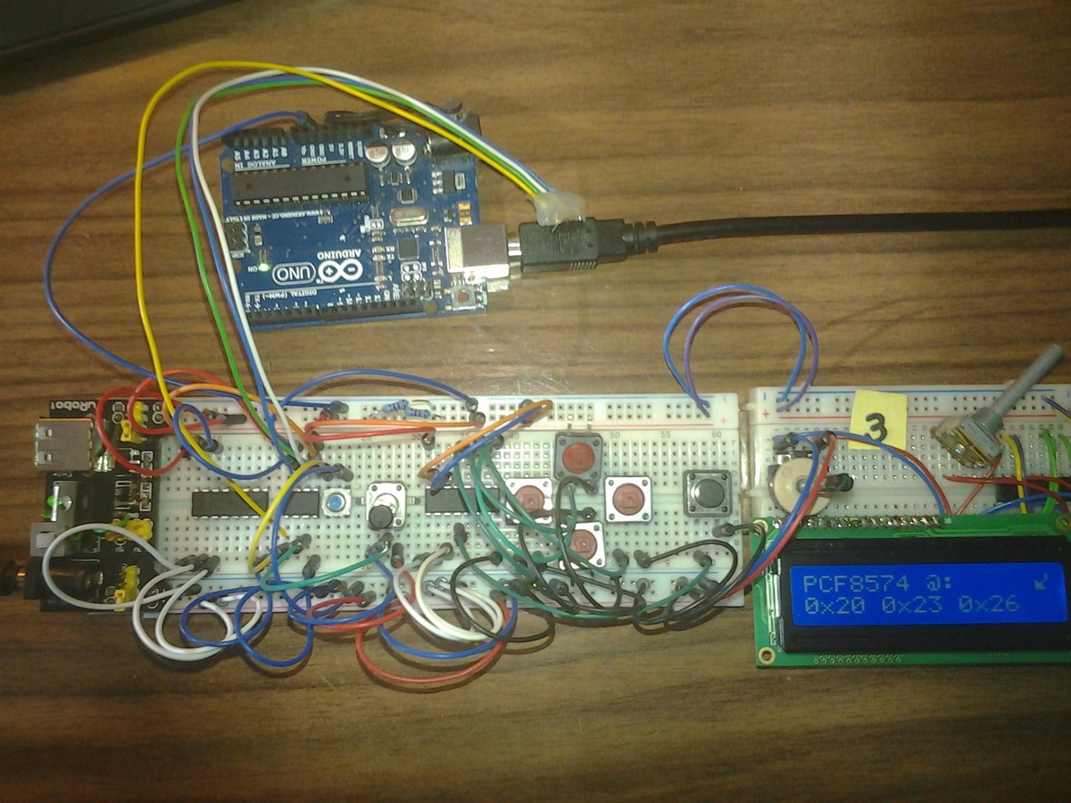

ich möchte mit einem '85er einen "tiny-computer" bauen. Eigentlich
funktioniert alles wie gewünscht, bis der Programmcode grösser 3.5kB
wird. Dann fängt der tiny an zu spinnen. Das Programm läuft nicht durch,
verrückte Zeichen auf dem Display, usw. ...
Die Idee:
An einem ATtiny85 hängen in Modulbauweise Netzteil, Display,
Portexpander, Analogeingänge / -ausgänge, Soundausgang, ähnliches.
Portexpander werden erkannt und können über Menüstruktur manuell
geschaltet oder mit Zeitschaltern programmiert werden. Das Menü wird
über Taster und ein Poti eingestellt und gewählt.
Umsetzung:
a) Hardware:
Der "Computer" ist experimentell schon aufgebaut (siehe Foto). Er
verfügt über Reset-Knopf, links, rechts, rauf, runter, Eingabe - Taster,
Poti an analog Eingang, funktionierende i2c Schnittstelle und 2x16
Display.

von Rainer U. (r-u)
Vielleicht läuft Dein Stack in Deine Variablen 'rein?
Also mal Deinen RAM betrachtet: von unten werden die Variablen
gespeichert, von oben der Stack (Unterprogrammaufrufe in
Unterprogrammaufrufen in Unterprogrammaufrufen etc).
von Helge S. (topflappen)
Hallo Rainer,
danke für Deine schnelle Antwort!
So etwas habe ich mir auch schon gedacht, aber wie kann ich das
nachvollziehen? Und vor Allem: Wie könnte ich das vermeiden?
Gruss, Helge

Kannst Du einen Chip mit mehr SRAM verwenden? Ausrechnen ist nicht so
leicht - Du müsstest theoretisch in der Ausgabe vom Compiler sehen, wie
weit die Variablen gehen. (oder Du überschlägst es anhand der Typen und
ihrer Anzahl, besonders bei Arrays, Strings, ..) Im Programm kannst Du
den SP (Stack pointer) auslesen.
Generell weniger verschachtelte Funktions- bzw. Unterprogrammaufrufe
verwenden ist nur eine Notlösung.

von Cyblord -. (cyblord)
Auf Peter hat niemand gehört. Daher nochmal:
Die Programmgröße (FLASH) hat nichts mit Heap oder Stack (SRAM) zu tun.
Den Flash kannst du zu 100% zuknallen. Kein Problem. Beim SRAM muss
Platz für den gelassen werden.
Stammen die 3,5kb von der avr-size Ausgabe?
Welche Belegung zeigt es für den Ram an?
von Frank M. (ukw) (Moderator) Benutzerseite
Peter II schrieb:
> der Stack hat doch nichts mit der Programmgröße zu tun.
Je mehr Programmcode, desto mehr Variablen, desto mehr RAM. Die
Beziehung ist vielleicht nicht linear, aber Du wirst mir zustimmen, dass
man in den seltensten Fällen durch Hinzufügen von Programmcode den
RAM-Bedarf verringert ;-)
Das "komische Verhalten", dass der TO anführt, spricht auch dafür. Oft
trifft das Problem bei LCD-Routinen auf, die viel Texte ausgeben, welche
beim Start vom flash ins RAM kopiert werden. PROGMEM hilft dagegen.
