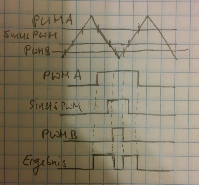

Hallo Leute,
ich bräuchte mal eure Hilfe. Und zwar verwende ich einen TI DSP F28027,
auf dem ich eine Sinus PWM erfolgreich realisiert habe. Ferner habe ich
zwei PWMs realisiert(PWM A und PWM B). Beide PWMs (PWM A und PWM B)
haben unterschiedliche Pulsbreiten. Nun möchte ich gerne eine Pulsbreite
"Ergebnis" herausbekommen, die quasi dem Delay zwischen PWM A und PWM B
besteht. Oder anders ausgedrückt: Ich möchte eine feste Pulsbreite
haben, die immer logisch 1 ist, wenn PWM A high und PWM B low ist. Oder
noch mal anders ausgedrückt:
Ich möchte gerne eine feste Pulsbreite haben, die symmetrisch zum
Flankenwechsel der Sinus PWM high ist.
Meine Überlegung wäre nun, PWM A und PWM B in eine XOR Verknüpfung zu
packen, um zum Ergebnis zu kommen.
Sprich,
AB | Y
00 | 0
01 | 1
10 | 1 <- Ergebnis
11 | 0
Das würde theoretisch zum richtigen Ergebnis führen. Falls das der
elegante und richtige Weg ist, wie kann ich softwareseitig erkennen, ob
sowohl PWM A als auch PWM B einen Counter Compare Match haben? Meines
Wissens nach kann ich frühestens am Pin erkennen, ob er auf 3.3V oder
auf 0V liegt. Allerdings würde ich gerne schon früher detektieren, ob
der Match logisch high oder low ist.
Hat jemand eine Idee?
Ich hoffe, ich konnte mein Anliegen verständlich machen.
Vielen Dank
