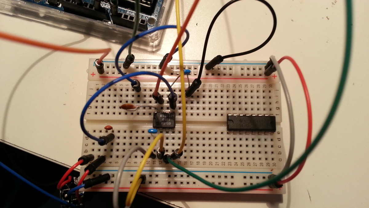

Ich hab hier ein Problem... und zwar habe ich hier den msgeq7 und ihn
auch richtig verkabelt auf meinem Breadboard... kontrolliert mit
mehreren Seiten.
Am Pin 8 kommt ein 22k Widerstand und ein 33pf.
der 33 wird mit Masse verbunden und der 22k mit Plus.. baue ich dies so,
reagiert der msgeq7 bei +5 Volt mit lauter nullen im seriellen Monitor
meines Arduinos.
Nehme ich den Pluspol ab vom Pin 8 des msgeq7 und reduziere auf 3,3 volt
scheint der msgeq7 genau das zu tun was er soll..der serielle Monitor
füllt sich mit Daten passend zur Musik...
Ich verstehe es nicht, denn die Schaltung mit dem 22k funktioniert bei
anscheinend jedem..nur nicht bei mir.

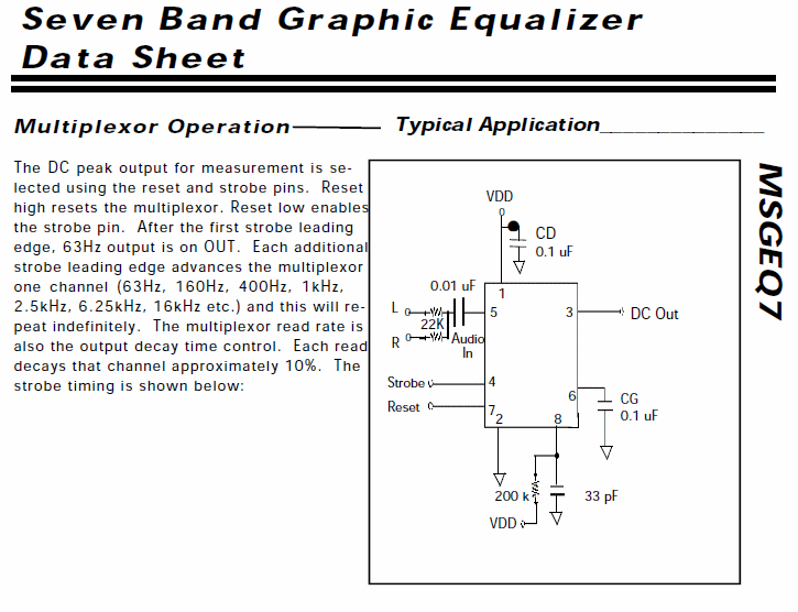

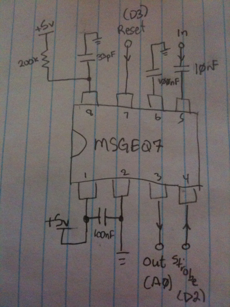

Habe das Schema des MSGEQ7 , die als funktionierend deklarierte Skizze
und meine Schaltung angehangen.
Mein Foto ist ohne PIN 8 an 5 Volt und 22k. Aber so funktioniert es bei
mir, was ja nicht sein dürfte...
