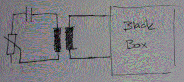

Hallo
Ich bin auf der Suche nach einer sehr kostengünstigen Methode um den
Widerstandswert des Potentiometers in der Abb. zu bestimmen.
Am liebsten hätte ich zb. Ein ATtiny ein paar C’s usw. Mit einem PWM den
Schwingkreis anregen und die Resonanzfrequenz bestimmen….
Aber irgendwie finde ich den richtigen Ansatz nicht… Falls jemand mir
noch ein paar gute Suchbegriffe hätte wäre dies cool… Oder ev. eine
andere Idee um das Problem zu lösen…
Viele Grüsse
Gast #4027118
Das Poti ist aber in deiner Schaltung nicht das frequenzbestimmende
Bauteil. Das sind eher C und L. Von daher wäre dein Vorhaben vielleicht
nicht so geeignet, um das Poti zu messen...

#4027245
Die Resonanzfrequenz wird nur von L und C bestimmt (f = 1/sqrt(LC)) und
das Poti ändert  nur die Güte ( Q = 1/R * sqrt(L/C)). Ergo Schaltung mit
Resonanzfrequenz erregen und Resonanzüberhöhung messen, daraus kannst du
die Güte bestimmen und daraus den Wert des Widerstandes.
Gast #4027584
Die Messung eines Poti-Widerstands ist (man glaubt es kaum)
ohne Schwingkreis und ohne L (etwas C zur Störunterdrückung
und etwas R_ref sollte man aber nicht weglassen...)
deutlich genauer möglich.
Aber, ich bin ja kein Dogmatiker:
Was führt dich zu diesem außergewöhnlichen Prinzip?
