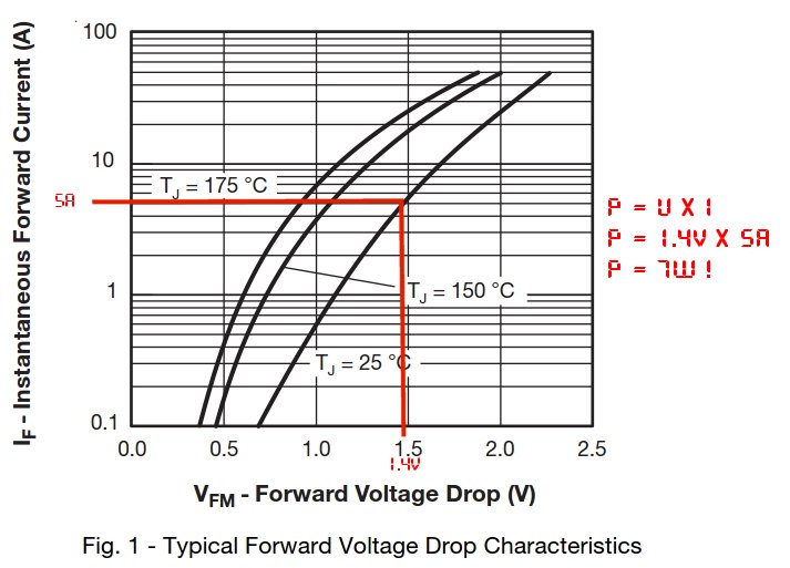

von Toxic (Gast)
Siehe Anhang...
von Tom (Gast)
Deine 7.5W und 220° Gehäusetemperatur (auslöten) sprechen für grob
geschätzt 200/7,5 = 27K/W Wärmewiderstand zur Umgebung. Das ist für
Standardplatinen schon ein guter Wert, laut AN1703 von ST kommt man mit
DPAK und FR4 2oz nicht unter 50K/W. Will man die 30W ausnutzen, braucht
es andere Platinentechnologie.
von MaWin (Gast)
Peter schrieb:
> Diese kann laut Datenblatt 12 Ampere.
Nö.
Square wave (D = 0.50)
Also nur 50% der Zeit.
Dauerstrom damit eher 6A, und das Gehäuse wird dabei 132 GradC warm.
