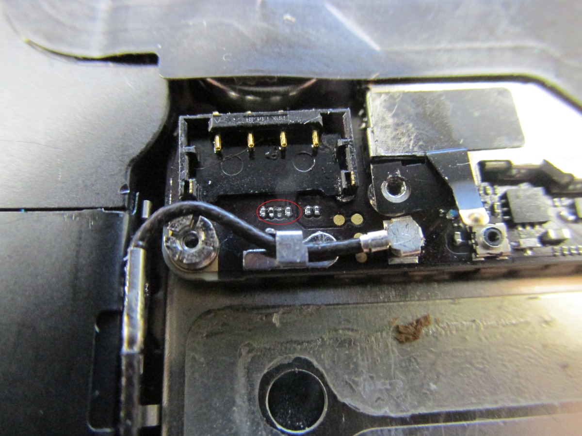

Hallöchen,
ich habe hier eine 4s Platine wo offensichtlich ein kleiner Kondensator
fehlt. Siehe Bild.
Nun bekomme ich heute Abend ein 4er Board. Sind die Kondensatoren an der
Stelle gleich oder zumindest so ähnlich dass es funktionieren könnte?
Das Fehlerbild:
iPhone bootet alle 2 - 3 Minuten neu. In ähnlichen Beiträgen hier hatte
ich gesehen, das der Fehler öfter Auftritt wenn es Probleme an den
Lötpads des Akku-Steckers gibt, das habe ich aber soweit schon wieder
alle angelötet.
Über Tipps bin ich sehr dankbar!
Gast #4028485
Vielen Dank!
Ich hatte das vor 5 Minuten auch gefunden und wollte gerade berichten.
Dann mal ne Brücke rein und schauen ob es das dann auch war. Klingt aber
logisch!
