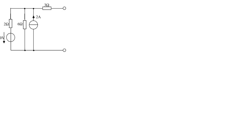

ich habe hier eine Schaltung, die ich in eine Ersatzspannungsquelle
umwandeln soll.
Ich habe die Stromquelle also in eine Spannungsquelle umgewandelt und
Rgesamt berechnet, was ja später als Ri eingesetzt wird:
(2 Ohm || 6 Ohm) + 3 Ohm   = 4,5 Ohm
Es entsteht ja ein Bild aus 2 Parallel geschalteten Spannungsquellen.
Diese haben aber eine Ungleiche Spannung und daher fließt ja ein
Ausgleichsstrom.
Dazu meine Frage: Fließt Strom durch den 3 Ohm Widerstand?
Berechne ich den Ausgleichsstrom so: (U0 - U1) / (R1+R2)   also:
(10V - 12V) / (2 Ohm + 6 Ohm ) = -0.25 Ohm  , der Strom würde also von
der Rechten zur Linken Spannungsquelle fließen.
Wenn das so richtig ist, könnte ich die Klemmenspannung durch die
Maschenregel bestimmen : 0=-12V + 6 Ohm * 0.25 A + Uk  => Uk = 10,5V
Also wäre die Ersatzspannungsquelle: 10,5 V als Spannungsquelle, 4,5 Ohm
als Ri und I= 2,33 Ohm
Wieso fließt durch den 3 Ohmigen Widerstand kein Strom ?
Würde Strom durch den Widerstand fließen, wenn U0 nicht 10V, sondern 20V
wäre?
ist der Strom = 0 weil dort ein Klemme ist, anstatt ein Widerstand?
Und wie würde die Formel aussehen, wenn 3 parallel geschaltete
Spannungsquellen dort wären?
Auch wenn die Frage schon etwas älter ist.
Der Strom durch den Widerstand ist 0, weil die Klemme offen ist. Strom
kann nur in einem geschlossenen Stromkreis fließen.
