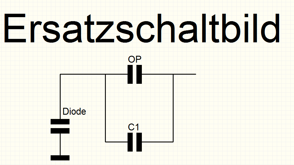

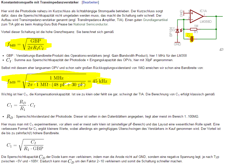

habe eine Frage bezüglich der von mir gelb markierten Formel im Anhang.
Wenn ich nun die Bandbreite der Schaltung MIT dem
Kompensationskondensator C1 ausrechnen möchte, muss ich die Kapazität zu
CI addieren und wird CI durch C1 ersetzt, da kompensation?
Dir Formel und somit das Bild stammen aus diesem Forum.
