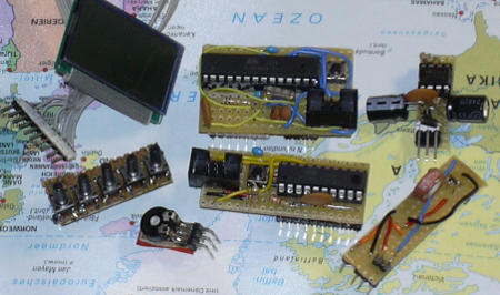

Hallo, mit welcher Hardware programmiert ihr euere AVR?
Als Programmierer ist ja der ISP-MKII üblich, aber wo steckt ihr die
AVRs rein? Irgend etwas käufliches habe ich nicht für nötig gehalten, da
mein altes Quick&Dirty-Board (siehe Bild 1) bisher ausgereicht hat:
einfach bei allen gebräuchlichen Sockel die ISP- und Quarz-Anschlüsse
verbunden - fertig. Damit sie leicht heraus gehen, habe ich die
überflüssigen Pins heraus gedrückt. Aber einfache Funktionstests waren
kaum möglich, da die I/O-Anschlüsse fehlten.

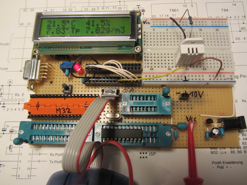

Also habe ich mir jetzt ein aufwändigeres Board gebaut (Bild 2) mit:
- LCD-Anzeige, Bread-Board, alle I/O-Pins auf Pfostenbuchsen (PortA bis
D)

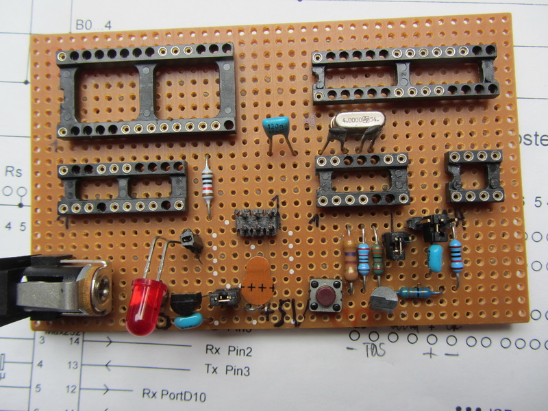

Hier sind auch wieder alle ISP- und Quarz-Pins verbunden. Diese Pins
fehlen natürlich auf den Pfostenbuchsen der Ports, da es sonst
Kurzschlüsse gibt. Dafür sind sie auf die linke Hälfte der Pfosten
gelegt. Hier sind auch die LCD-Pins und noch der Taster, LED und Poti.
Im Bild ist die Rangierung für die LCD-Anzeige (weiße Brücken) und LED
und Taster (schwarze Brücken) zu sehen. Das Testobjekt war die
Kommunikation mit einem Feuchtesensor und die Berechnung für Taupunkt
und absolute Feuchte.
Da ich hier im Forum noch nichts dazu gelesen habe, würde mich
interessieren, wie ihr das macht. Mit dem neuen Board komme ich sehr gut
zurecht, aber vielleicht macht ihr das viel einfacher.
Gruß Hermann

Ja, das mache ich auch. Aber bevor ich eine aufwändige Ziel-Hardware
baue, teste ich lieber spezielle Funktionalitäten. Z.B., ob man wie im
Bild aus diesen China-Sonsoren verlässlich Werte bekommt - bei der
exotischen Schnittstelle. Das geht dann auch nur mit einer Anzeige für
das Ergebnis. Und so etwas immer wieder fliegend neu zu frickeln, ist
mir zu lästig geworden.

./. schrieb:
> Alle Quarzpins einfach verbinden ist nur suboptimal.
> Schau Dir mal die Schaltung des Quarzoszillators beim STK500 an..
Da war mir auch etwas mulmig, aber ich habe noch nie Probleme gehabt -
allerdings nicht über 4MHz. Wo kann man die STK500-Schaltung sehen? Habe
ich nicht auf die Schnelle gefunden.
> Schau Dir mal die Schaltung des Quarzoszillators beim STK500 an...
Vielen Dank für die STK500-Info an Alexander.
Wenn ich das richtig sehe, sind dort auch alle XTAL-Pins verbunden. Und
da wo es nicht geht, wegen der Kollision mit den Port-Pins, sind die
Jumper vorgesehen. Übersichtlicher und einfacher in den Verbindungen ist
das auch nicht.
Der wesentliche Unterschied ist, dass der Quarz nicht direkt, sondern
über eine aufwändige Entkopplung mit Transistoren und Schmitttrigger an
der XTAL-Leitung liegt. Das macht sicherlich Sinn, wenn es Probleme
gibt. Bei mir gab es bisher keine Probleme - jedenfalls nicht bis 4MHz.
Auf zentrale Position und kurze Leitungen habe ich natürlich geachtet.
Den Quarz kann ich auch aus dem Sockel ziehen, da ich meistens mit dem
RC-Oszi auskonmme.
Vielen Dank für den Tipp.
