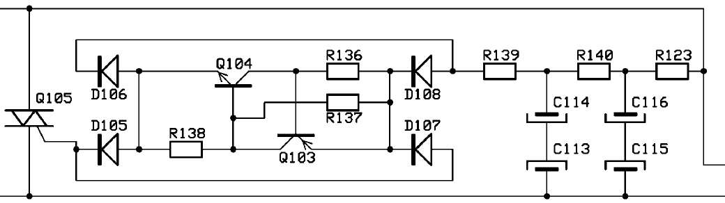

Ich habe mich wohl gerade etwas im Wald verirrt:
Für eine Audio-Stufe möchte ich die Lautsprecher von DC schützen. Wie
kann ich einfach den DC-Anteil eines Audio-Signals ermitteln (nicht
digital)?
Der Verstärker wird mit +-30V betrieben, was für die meisten OpAmps
schon viel ist. Und herunterteilen und dann glätten sowie eine
Auswertung ob jetzt positiver oder negativer DC anliegt ist (gedanklich)
recht aufwendig. Gehts auch einfacher?
Kapazitive kopplung um ein AC-Signal vom DC zu trennen kenne ich, aber
da hat man nur noch das AC-Signal. Ich möchte gerade den umgekehrten
Weg: AC-Weg und nur noch DC.
Meine Bisherigen Ansätze waren einfach ein TP-Filter (R=47k und C=47u),
aber das ist recht träge und hat immer noch grossen rippel.
BTW: Was sind so gängige Schwellwerte? 5V und dann die Lautsprecher
kappen oder wie?
Besten Dank,
Patrick

Eine bewährte Schaltung von Lab Gruppen:
C113, 114, 115, 116: 22µF/50V
R123: 27k/0,7W
R140: 27k/0,7W
R139: 47R/0,25W
R136: 22k/0,7W
R137: 390k/0,7W
R138: 22k/0,7W
Q103: BC557B
Q104: BC547B
Q105: Q6015L5LY
D105, 106, 107, 108: 1N4148
Funktion: Zweistufiges Tiefpassfilter trennt Tonfrequenz ab.
Verbleibendes Signal wird von den 4 als Brücken-Gleichrichter
geschalteten Dioden auf die Transistoren gegeben. Diese Transistoren
sind als Thyristor geschaltet. ist der kritische Schwellweret
überschritten, zündet dieser selbstgebaute Thyristor und zündet über den
47 Ohm Widerstand den Triac.
Diese Crowbarschaltung ist sehr wirkungsvoll, da die oft eingesetzten
relais nur bei kleinen Leistungen den Gleichstrom sicher unterbrechen.
Bereits bei HiFi Verstärkern der 150W-Klasse sind die Railspannungen so
hoch, dass Relais ohne Blasmagnet den Lichtbogen nicht mehr löschen
können.

"Mittelwert eine AC-Signals extrahieren"? Hhm, "DC-Schutz" wäre wohl
eine sinnvollere Überschrift gewesen.
>Und herunterteilen und dann glätten sowie eine Auswertung ob jetzt
>positiver oder negativer DC anliegt ist (gedanklich) recht aufwendig.
Das findest du aufwendig? Dann schau mal in eine DIGAM 7000 rein. Da
hast du dann was aufwendiges.
Nein, Herunterteilen, Tiefpaßfiltern und beide Polaritäten auswerten,
ist natürlich überhaupt nicht "aufwendig".
Es ist nicht schwierig eine Zeitkonstante und eine Ansprechschwelle zu
finden, die bei einem normalen Signal keine Fehltriggerung auslöst. Das
Auftreten von "Ripple" ist dann irrelevant, weil unvermeidlich.
>kappen oder wie?
Schwellwert und Zeitkonstante bilden eine Einheit. Oft wird ein
Transistor durchgesteuert, wenn "DC" detektiert wird. Also ist der
Schwellwert dann um die 0,7V. Wenn noch eine Diode davor liegt, oder ein
Spannungsteiler, sind es entsprechend mehr. Je niedriger der
Schwellwert, um so größer die Zeitkonstante und umgekehrt.
Letztlich sollen die Lautsprecher vor einer defekten Endstufe geschützt
werden, wenn durch Überhitzung eine Kollektor-Emitter-Strecke (oder
Drain-Source-Strecke) durchlegiert und am Ausgang plötzlich die volle
Versorgungsspannung der Endsufe ansteht. Gekappt werden deshalb gerne
die Lautsprecher mit einem Relais. Bei höheren Versorgungsspannungen der
Endstufe klappt das nicht, weil sich ein permanenter Lichtbogen bilden
kann. Dann ist es sinnvoll das Netzteil der Endstufe abzuschalten. In
der Regel haben große Endstufen ja sowieso eine
Einschaltstrombegrenzung, wo man die Notabschaltung bequem durchführen
kann. Es entladen sich dann lediglich noch die Siebelkos in den
Lautsprecher, was dieser in der Regel ohne Schaden übersteht.
