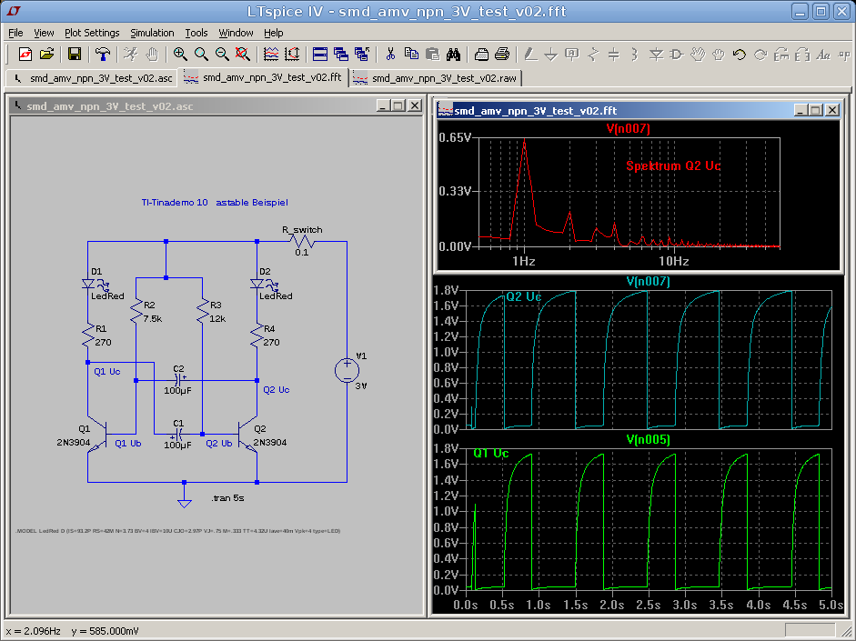

Den Anstoß für dieses Thema gab eine Demoversion von Tina 10,
zeitlich auf ein Monat begrenzt ohne abspeichern.
Schön, aber eine der Vollversionen kostet mehr als Sparschwein hat,
und bringt hier nichts.
Als Beispiel habe ich den überschaubaren AMV verwendet.
In LTSpice kein Problem bei der Simulation, der Schalter ist halt
ein Widerstand.
Eagle ab Version 6.4 hat eine ULP-Verbindung zu LTSpice,
derzeit aktuell ist 7.2.Eine Schaltung vom Simulator
kann ein Eagle-Schaltbild erstellen, oder auch umgekehrt.

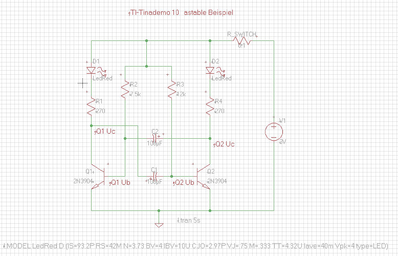

Aus einem erstellten Eagle-Schaltbild kann dann eine Platine
erstellt werden, wobei sich einige Probleme ergeben.Voreingestellt
sind SMD PADs für Bauteile, die nicht mit den dann verwendeten
Teilen übereinstimmen müssen.
Die Bauteile müssen sowohl im Simulator und in Eagle vorhanden sein,
später auch als 3D-Model.

Mich würde mal interessieren, macht das sonst noch jemand?
LTSpice wollen ja auch andere nutzen, um mit einer *.cir Datei
Schaltungen zu simulieren, etwa Designspark.

Abschließend dann die LTSpice-Datei als Eagle-Import.
Dann natürlich die Platine in 3D-Ansicht unter Diptrace,
Autorouter Eagle, keine kosmetischen Anpassungen der Leiterbahnen.

Es wäre noch wesentlich zu erwähnen, die gezeigte Platine
basiert auf einer abgeänderten LTSpice-Datei und Anpassungen
bei Eagle.Durch diese Änderungen, die ja nur hier vorhanden sind,
gibt es auch keinen Sinn die dazu passenden Dateien hochzuladen.
