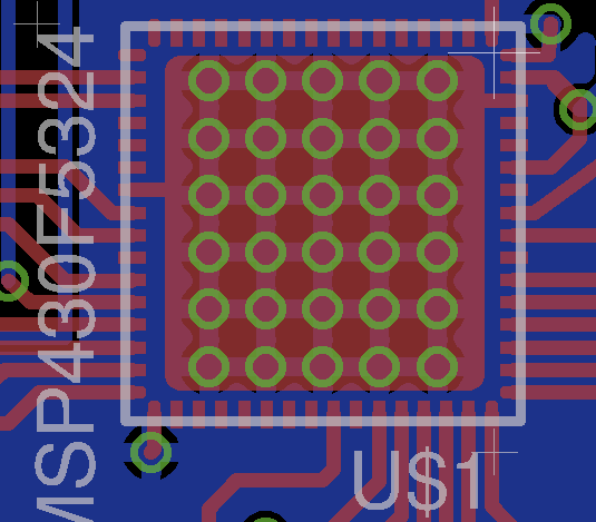

ich möchte einen MSP im VQFN Gehäuse mittels Eagle auf eine Platine
bringen. Ist denn das "durchlöchern" mit Vias zur Verbindung mit dem
Masse-Bottom Layer möglich/clever? Ich plane eine Handlötung da
Einzelstück.
Viele Grüße,
Wastl
#4031249
So macht man das normalerweise zum Handlöten.
Ich persönlich würde nicht ganz soviele Vias nehmen. (evtl grössere fürs
bessere löten)
- zumindest unter dem IC das GND-Polygon ohne Thermals.
- vergiss nicht den lötstoplack unter dem IC auszugrenzen
#4031779
Kann man machen, aber mit einer 40€ Heißluftlötstation bekommt man sowas
auch ohne Vias hin.
In dem Datenblatt steht aber dass das Termal Pad nur 4,25x4,25mm sein
muss, mit 25 Vias zu je 0.3mm. Das Termal Pad selbst ist ja auch nicht
größer, warum machst du deins also so groß?
Wenn du unbedingt von unten mit nem Löteisen brutzeln willst würde ich
einfach 9x 0.5mm nehmen
OP #4031798
Ich hatte ein vorhandenes Gehäuse kopiert und ein eigenes Bauteil
erstellt. Das hatte schon so ein grosses Pad; ist an dieser Stelle nicht
hinderlich denke ich (solange der Abstand zu den Pins eingehalten wird).
@Michael .. : Danke für den Hinweis mit dem Lötstopp. Hätte ich glatt
übersehen!

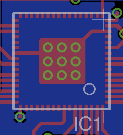

OP #4032025
So.
Nun habe ich denke ich das korrekte Ergebnis (Inc. korrektem thermal
Pad) um den MSP per Hand löten zu können.
@Timmo H.: Mir war noch nicht bewusst daß es eine Heissluftstation schon
ab 40 EUR gibt. Werde mich mal auf die Suche machen. Sonst kenne ich
noch die Heizplatten mit einem Ventilator mittig.
