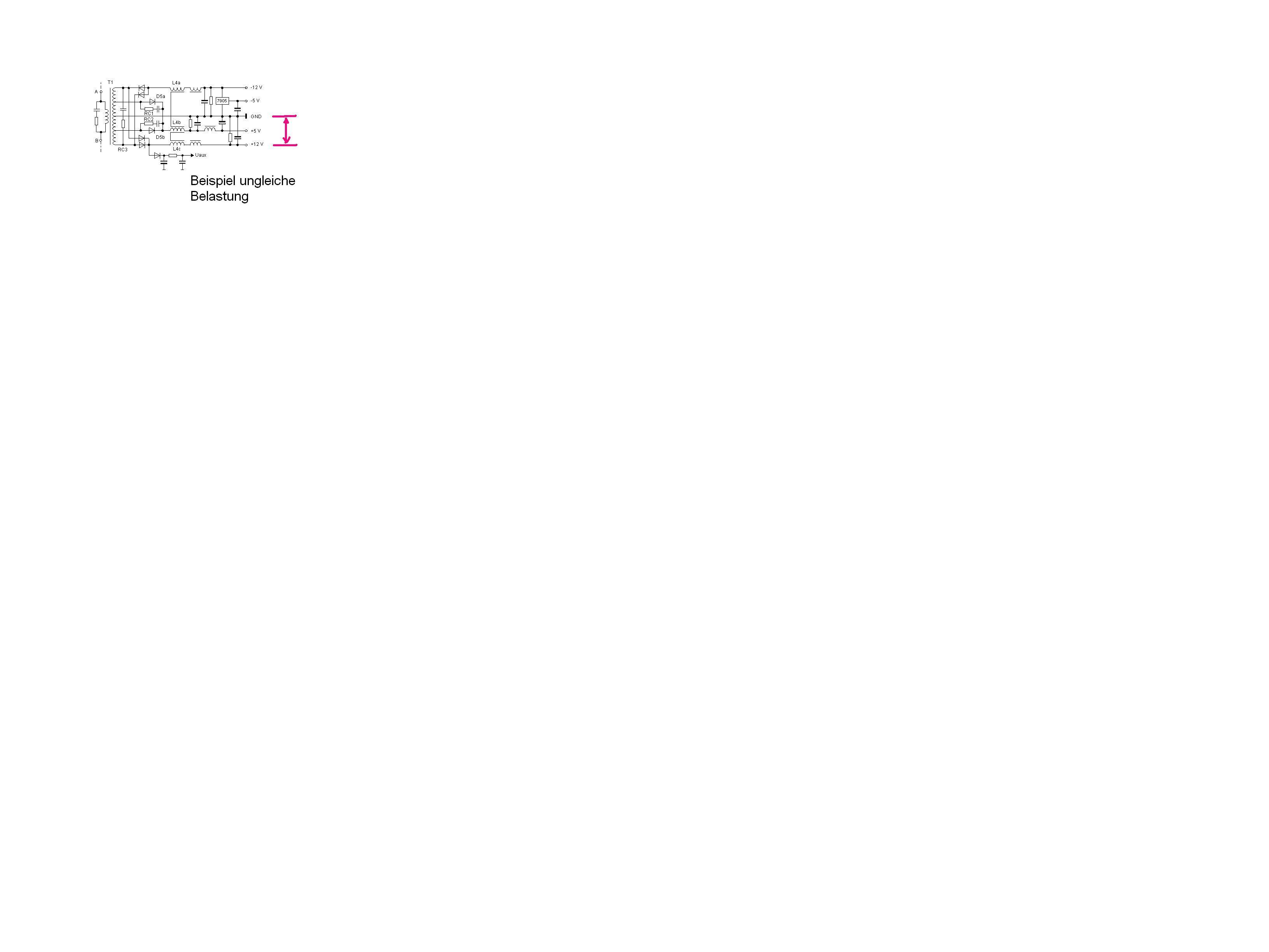

Genau da ist der wunde Punkt! Wenn die Regelspannung aus der Summe der
Ausgangsspannungen hinten nur über ein paar Widerstände zusammengeführt
wurde, verschiebt sich dann die Gesamtspannung wenn EINE der
Ausgangsspannungen unplanmäßig belastet wird. Also wenn z.B. die 12V in
den Keller gehen, könnten die 5V gleichzeitig mit nachgeregelt werden
und damit steigen solange es möglich ist!

Yep. Aber hier gehen ja alle hoch. Und m.W. haben aktuelle Netzteile
schon eine Spannungsüberwachung. Aber die sitzt sekundär und kann auch
nur hoffen, das jemand auf sie hört.
Der beschriebene Effekt führte dazu, dass ich bei einem früheren Rechner
trotz ungeregelter Lüfter die Rechenlast hören konnte, weil ein vorderer
gedrosselter Gehäuselüfter sehr empfindlich auf Schwankungen auf 12V
reagierte. Und die 12V gingen einige Zehntel hoch wenn die damals von 5V
gespeiste CPU auf Vollgas lief.
