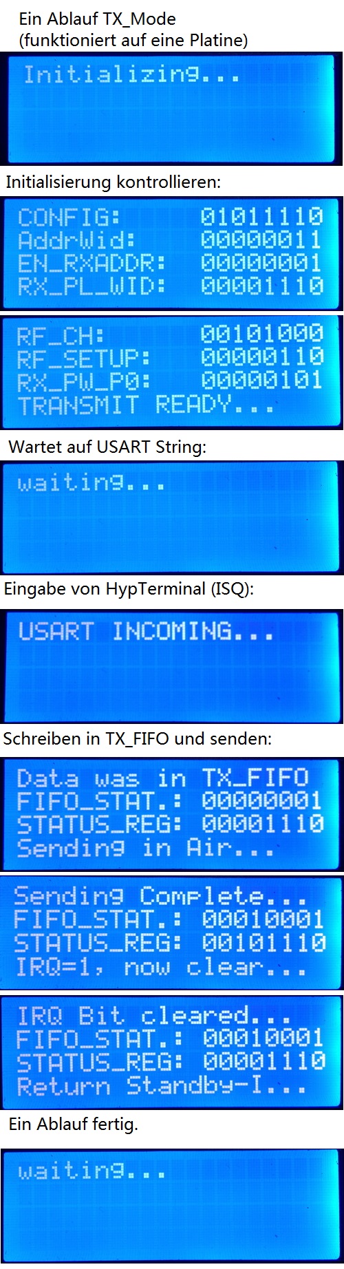

kann. Zur Diagnose gehe ich einfach zurück, dass zwei ATmega32 identisch
programmiert werden, und zwar einfach das alte Absender
Programm-Code(simple TX_Mode, alles kontrolliert und funktioniert).
Eine Platine geht. Ich gebe mithilfe HypTerminal einen String durch
USART zu Platine, der String wird in TX_FIFO Register des Funkmoduls
geschrieben und erfolgreich gesendet(in die Luft). Auf dem LCD Displaz
werden die aktuellen Zustände vielen Register des Funkmoduls richtig
angezeit während seines Funkenbetrieb(TX_Mode). *Siehe Anhang
"Ablauf.jpg".

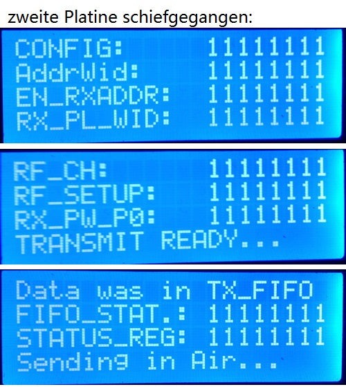

Die andere nicht. Gleiches Code, gleiches Modul, gleiches Kabel, auch
gleiches Display und gleicher Rechner :( *Siehe Ablauf_schief.jpg.
Offensichtlich sieht man, dass alle Bits von Register 1 gesetzt. Die
USART Interrupt Routine geht noch, die Platine reagiert richtig wenn ein
String ankommt.

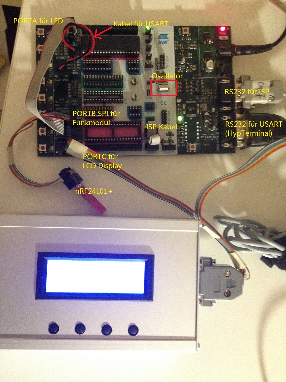

Ich habe zuhause leider kein Oszilloskop. Aber ich hätte heute in der
Firma einmal schon mit Oszilloskop kontrolliert, damals habe ich einfach
MOSI/MISO/IRQ usw "High" gelesen - wenn ich nocht richtig erinnern
könnte.
Ich habe auch Platine Einstellung kontrolliert: 3,3V und ISP Clock
115.2KHz, FUSE extern 8_12_18_64...also nochmal, zwei Platinen
identisch.
Anhang kommt noch ein Foto für die Hardware Beschreibung.
