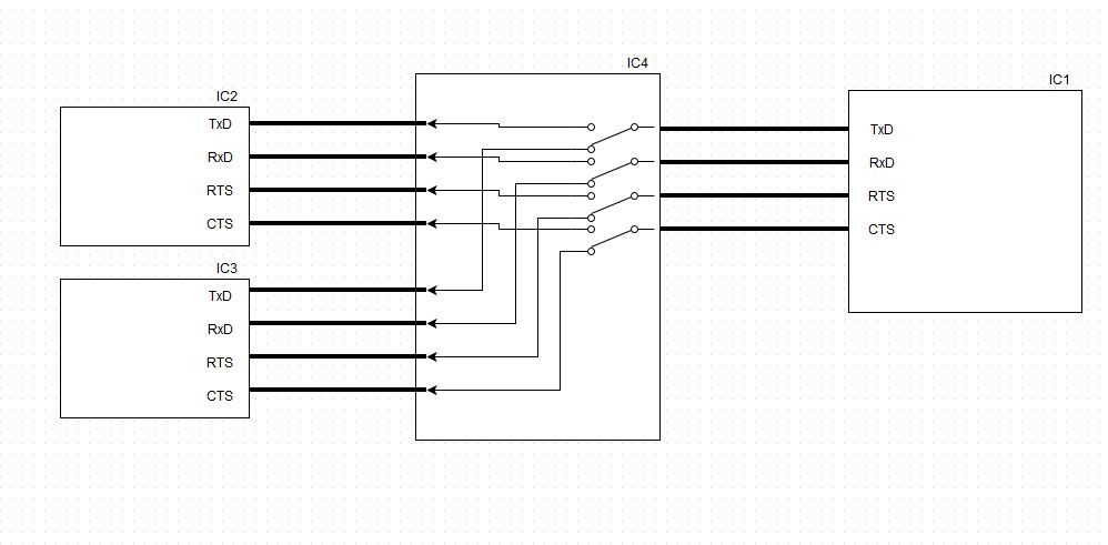

ich bin gerade auf der Suche nach einem analogen Umschalter mit 4
Wurzeln (TxD, RxD, RTS, CTS) welche als Umschalter ausgeführt sind. Mit
dem 74HCT157 kann ich nicht arbeiten, da der nicht bidirektional
funktioniert. Der 74HCT4052 würde schon eher hinkommen, aber der hat nur
2 Wurzeln auf die geschalten werden. Der NLAST44599 sieht von der
Funktion her ganz gut aus, aber die Switching-Eigenschaften lassen wohl
keine Geschwindigkeiten über 9600bps zu, oder was meint ihr?
Kennt eventuell jemand noch eine Alternative (ausser Relais)?
Liebe Grüße,
roblue

Sorry, habe mal schnell ein Schaltbild angefertigt.
Kein einziges dieser Signale ist bidirektional, sondern ganz klar in
eine Richtung definiert. Aber z.B. 2 Stück (74HC/CD)4053 können das
sogar bidirektional.
Auch der MC14551 ist ein geeigneter Baustein und hat 4 Mux/Demux in
einem Gehäuse.
von Roblue (Gast)
Die Signale sind natürlich nicht bidirektional. Das TxD Signal kann aber
nicht von einem Y (Output) Pin geführt werden.
Ich habe jetzt zwei 74HCT4053 genommen. Vielen Dank für die Hilfe!
