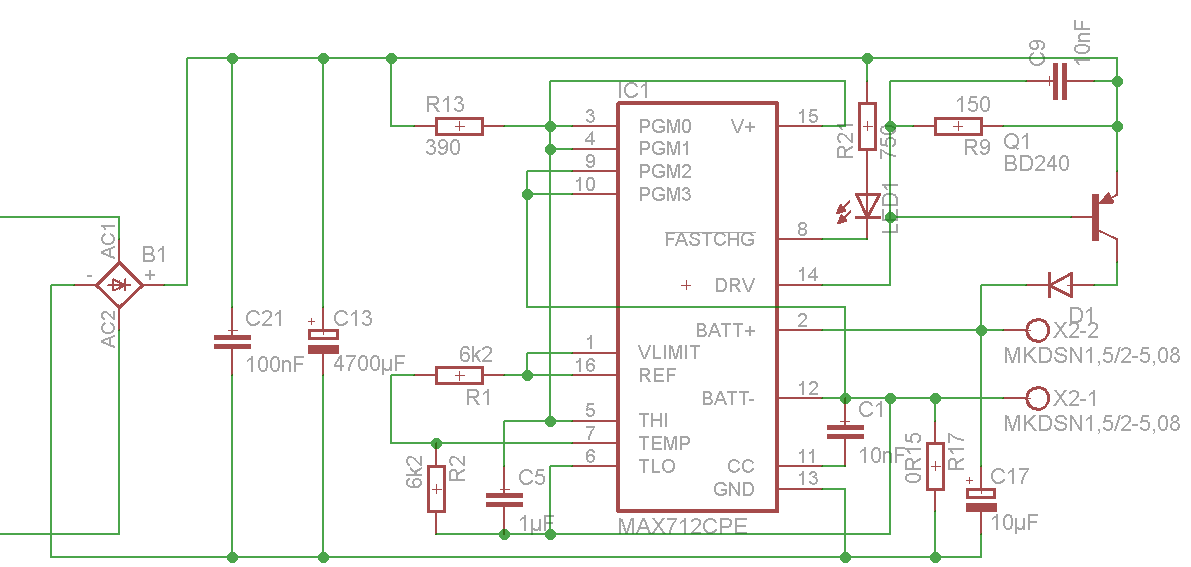

ich habe mir ein Ladegerät mit MAX712 nach angehängtem Schaltplan
gebastelt. Funktioniert hervorragend und ich bin sehr zufrieden.
Aaaaber: wenn ich einen 9V Block anklemme (175mAh, 8.4V), dann beginnt
das Ding einfach nicht zu laden.
Es fällt mir schwer, einzuschätzen, woran das liegt. Die Akkuspannung
bleibt konstant, die LED bleibt aus. Arg viel mehr
Debuggingmöglichkeiten habe leider nicht.
Der Ladestrom steht auf 100mA (R17 = 2.5Ohm, durch Messung bestätigt).
Vor dem Gleichrichter ist ein 9V Trafo.
Spitzenspannung 9V * 1.41 = 12,7V
nach Gleichrichter 12.69V - 1.4V = 11.3V
nach Q1, D1 und den 0.25V an R17 dürften schon noch 10V für den Block
übrig sein.
Das sind 1.67V pro Zelle. Genügt das nicht?

Richtig! Du musst halt noch per Schalter die Widerstandskombination
umschalten auf 8 Zellen (oder 7 Zellen, haben die meisten). Das
Datenblatt gibt alle Infos dazu.
