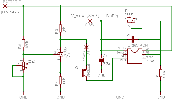

ich möchte die Low Battery Disconnect Schaltung nachbauen, wie es auf
dem Datenblatt vom LP2951 auf Seite 15 zu finden ist.
https://cdn-reichelt.de/documents/datenblatt/A200/LP2950%23NSC.pdf
Ich habe einen einstellbaren LP2951 und meine Schaltung ist im Anhang zu
sehen.
Meine Fragen sind: Wozu braucht man die Dioden am Ausgang und am
Sense-Anschluss? Braucht man die Backup-Battery damit das ganze
funktioniert?
Meine Ausgangsspannung geht nicht ganz auf 0 V sondern bleibt etwa bei
0,5V (bei ca. 5V Eingangsspannung). Wenn die Eingangsspannung weiter
runter auf ca. 3V geht, dann habe ich plötzlich am Ausgang etwa 2V.
