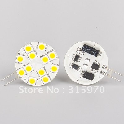

also ich verwende dzt. solche Modelle
http://i01.i.aliimg.com/kf/UT8ANimXbpaXXagOFbXE.jpg
mit seitlichem Anschluss für die Einbaufassungen (Decke uns Möbel) und
mit axialem Anschluß in den "Glasschirmchen" des Seilsystems. Passt in
beiden gerade so bündig, dass es sogar wie "original" LED aussieht. Das
Helligkeitsempfinden ist nahe an den 20W Halogen, besonders bei
billigen, älteren Stöpseln die schon leicht geschwärzt sind.
