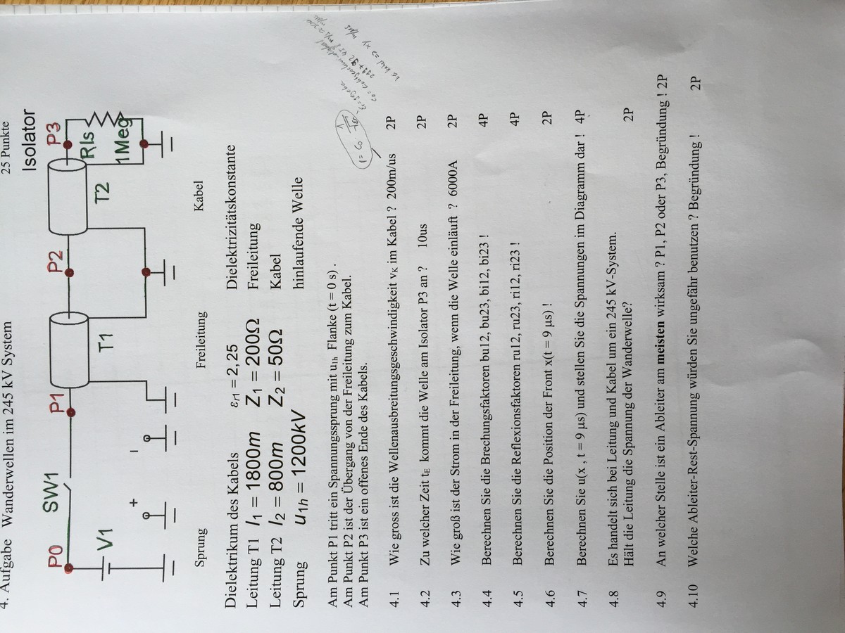

hey Leute, und zwar geht es darum ich Habe diesen übungsblatt gerechnet
jedoch komm ich auf kein ergebnis / lösungsweg könnte mir jemand
detaliert die übung lösen mit rechenweg etc. wäre echt sehr dankbar wenn
jemand mir da weiter helfen könnte.

#4037470
Ein paar Fragen, die du dir stellen solltest:
- Welches Dielektrikum liegt bei der Freileitung vor? Wie ist
dementsprechend das eps_r? Wenn du diese Frage richtig beantwortest,
kannst du 4.2 lösen.
- Wie sieht das Ersatzschaltbild der Anordnung aus? Damit kannst du 4.3
beantworten.
- Wie berechnen sich Brechungs- und Reflexionsfaktoren? Denk mal an ein
optisches System, bei dem ein Lichtstrahl an einer Grenzfläche das
Medium wechselt. Mit der Analogie solltest du weiterkommen und 4.4 und
4.5 lösen können.
Über 4.1 und 4.6 sei jetzt mal herzhaft gegähnt.
zu 4.7 ff. Die reflektierte Welle überlagert die Wanderwelle,
dementsprechend ergibt sich aufgrund der Reflexionsfaktoren ein
Spannungsverlauf. Den kannst du ja sicherlich als f(x,t) bestimmen und
zeichnen. Damit und mit deinen Vorlesungsunterlagen sollten sich dann
auch die restlichen Fragen beantworten lassen.
Gast #4038390
Danke für die Information, Ich hatte schon vieles gelöst gehabt. Aber
mit deinen Tipps weiß ich das ich es richtig berechnet habe das war nur
als Korrektur gedacht meine fragestellungen .
