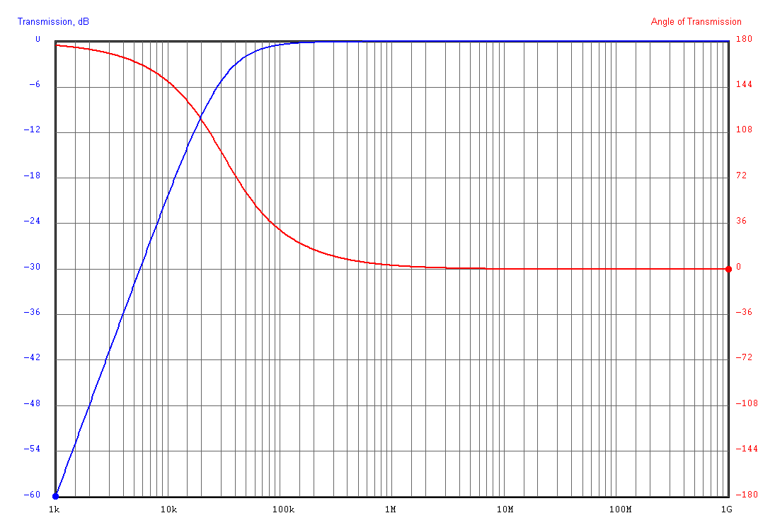

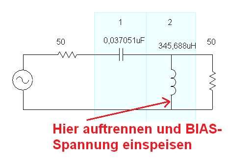

ich würde sehr gerne ein BIAS-Tee aufbauen. Das BIAS-Tee soll in eine
impedanzkontrollierte Mikrostreifenleitung (50 Ω) eingefügt werden.
Die anvisierten Eckdaten sehen wie folgt aus:
Impdedanz: 50 Ω
Durchlassbereich: 40 kHz bis 200 MHz
Einfügedämfpung im Durchlassbereich: kleiner 0,5 dB
Gegebenenfalls muss ich die Eckdaten noch anpassen, da insbesondere die
untere Grenzfrequenz im Durchlassbereich zu recht "sportlichen"
Bauteilwerten führt. Meine Frage an Euch, wie dimensioniere ich ein
derartiges BIAS-Tee? Wie im Anhang gezeigt geht mein erster Ansatz in
Richtung (Bessel-)Hochpass zweiter Ordnung. Ist dieser Ansatz richtig
bzw. sinnvoll?

Im Wesentlichen braucht man eine Spule oder ein RL, die fuer die
gewuenschten Frequenzen hochimpedant ist. Und ein Cap, der fuer die
gewuenschten Frequenzen wesentlich niederimpedanter als die 50 Ohm sind.
Die Einfuege- und Durchlassdaempfung sind dann bestimmt durch diese
beiden Parameter.
