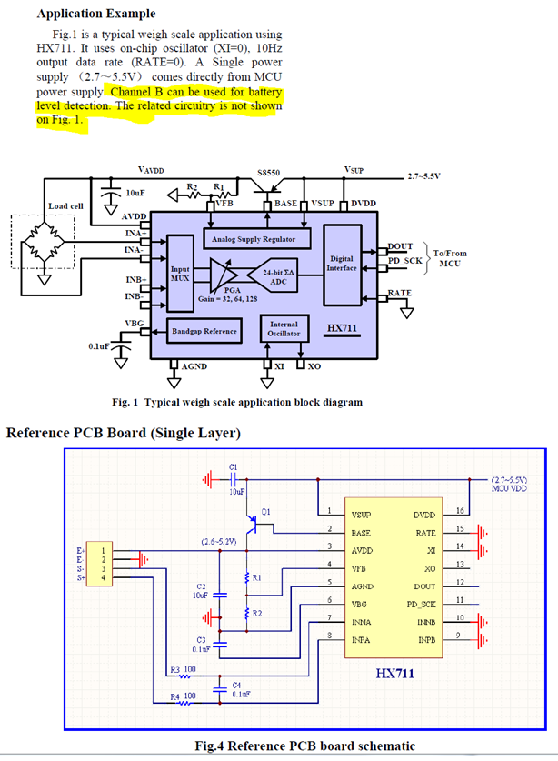

Hallo liebe Kollegen,
vielleicht kennt sich jemand gut mit dem HX711 aus. Im Datenblatt steht
lapidar, dass der 2. Kanal für eine Spannungsmessung verwendet werden
kann. Die Verschaltung wird aber nicht im Datenblatt gezeigt... Anbei
die Anschlussdiagramme und die Kommentierung zu diesem Thema.
Ich glaube ja nicht dass noch ein Spannungsteiler an VAVDD gehängt
werden muss?
Für Unterstützung wäre ich sehr dankbar.
Grüße
Olaf

Der Eingangsspannungsbereich Kanal B ist +/-80mV. Der PGA ist auf den
Verstärkungsfaktor 32 eingestellt. Am Ausgang des PGA ( Eingang des ADC
) erscheinen also : +/- 0,08 * 32 = +/- 2,56V ( Aussteuerung 5,12V ,
daher das " merkwürdige " Versorgungsspannung (V+) xx .. 5,5V. Der
Eingang B- sollte also [exakt] auf kleinste zu messende Spannung als
Referenz liegen. Eingang B+ an eine entsprechend geteilte Spannung V+.
Es ist also mindestens ein weiterer Spannungsteiler und eine zu
erzeugende genaue Referenzspannung notwendig. Batteriespannungsmessung
ist möglich ... aber sicher nicht sinnvoll , da der Spannungsteiler an
B+ ( Rauschen ) niederohmig sein sollte und nicht ohne weiteren Aufwand
/ Meßgenauigkeitsverlust in den Standby geschaltet werden kann. Angaben
zu , wie weit müßen die Meßspannungen von Masse entfernt sein ? also wie
klein Diese sein dürfen , kann ich nicht sehen. Die Meßauswertung muß
natürlich auch angepaßt werden.

zum Thema wie weit die Messspannungen von der Masse entfernt sein
müssen, wird im Datenblatt auf S.3 eingegangen (Siehe Anhang).
Lege ich AVDD/2 (bei mir 1.5V) auf B-, kann ich an B+ AVDD/32 (=~47mV)
um diesen Bereich herum messen. Dies entspricht genau den Angaben aus
dem Datenblatt, ist so für die Messung einer Akkuspannung aber recht
unpraktisch.
Lege ich B- hingegen auf GND, erhöht sich der messbare Eingangsbereich
deutlich und kann bis zu 0,5 V am Eingang von B+ auflösen. Dieses
Verhalten kann ich aktuell noch nicht nachvollziehen.
